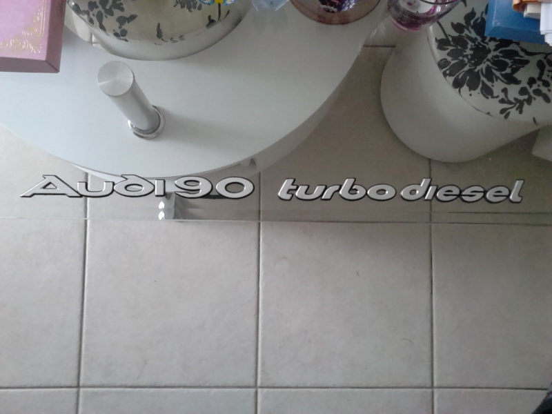

Voilà, il y a un moment, Roger m'a filé un logo "diesel" pour achever la finition de la 90 et j'ai enfin trouvé la motivation pour tout virer de la malle (oui, apparemment, le chômage inspire :P).
J'aurais aimé savoir dans un premier temps ce qui enlève facilement les résidus de colle histoire que ça ne fasse pas trop dégueu en attendant que je repeigne la malle pour ensuite recoller les logos.
Dans un second temps, j'aurais aimé que quelqu'un me fasse différentes mesures sur une phase 2 histoire que je recolle tout ça pile-poil! Tiens, Alain, par exemple?
Genre distances "Audi"-bord extérieur de la malle, "GTE"-bord extérieur de la malle 'Audi"-"80" et logos-bord inférieur de la partie supérieure de la malle^^
Merci d'avance, mes lapins!

white spirit ou acétone pour enlever la colle ;)

Le "A" de Audi est collé à partir de 3 cm du bord extérieur de la malle coté gauche (cote prise en bas du capot de coffre.
Le "G" de GTE est collé à partir de 16,5 cm du bord extérieur de la malle coté droit (idem ci-dessus).
La fin du "E" de GTE est collée à 4,5 cm avant le bord extérieur de la malle.
22,4 mm séparent le "i" de Audi du "8" de 80.
Voili-voilou, Alexou. ;)

Il y a pile-poil 25 mm entre le bas des logos et le bas du capot de coffre. ;)

On dirait que tu prends la photo avec tes pieds Tib

Avec tout ça, moi, j'ai pas la distance entre le bas du lettrage et le bord inférieur du panneau... C'est pas l'pied!

Avec les photos des modèles semblables à vendre sur le net, tu ne trouves pas ton bonheur, Alex ?

Tu es aveugle Alex ! :mrgreen:
25 mm , qu'il a écrit ce matin, le vieux ..., et vérifié sur les 2 GTE.
