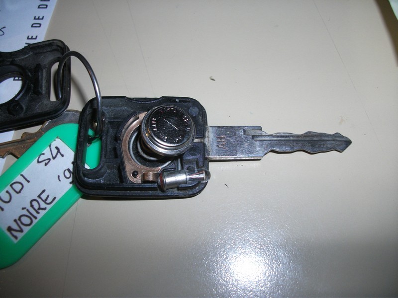

Je me demandais j'ai sur la clef du s4 noir et il me semble la 200 egalement une telecommande avec bouton et lumière, hors celle ci avec une pile neuve ne fonctionne pas mieux, je suppose donc que l'ampoule est morte, il me semble avoir vu je ne sais plus où un tuto pour y mettre une led me trompe je ?
ou sinon pas de led ampoule chez audi uniquement ?
Merci ;-)

Vu la vitesse à laquelle se décharge la pile, je ne peux que te conseiller de mettre une Led.
Re: Remplacement lumière clef C4 ?
par cotnre si j'ai bien compris faut changer la pile (neuve que je viesn d'acheter :roll: ) par 3 piles 1632 car là j'ai fait un essai avec la pile que je viens d'acheter ça éclaire pas des masses le truc..

oui mais j'avais testé avec un testeur elle etait au max
Je crois qu'une Led s'allume avec 1,5 volt.
Si tu lui mets 3v, elle va pas aimer

C' est surtout une question d' intensité....maximum 15 à 20 mA dans la Led...je vous laisse faire le calcul avec
la tension de la pile.....un indice....U=RI.... :)

si je prends une led blanche ils disent 3.X volt donc ça serait bon avec 3 piles ? :)

il y a des piles bouton de trois volts et généralement les leds fonctionnent sous trois volts :)

Macchris a écrit : si je prends une led blanche ils disent 3.X volt donc ça serait bon avec 3 piles ? :)
Tout dépend de la Led et de ta pile ( combien de volt ) .... et faut pas se tromper de sens pour la LED...(plus de la pile) :) ...

les piles bouton c'est pas 1,5 ou 3 volts ?
oui c'est mio qui ai mal lu, il faut qu'une pile de 1632 de 3v car celle actuelle est en 1.5 v :-)

la pile de 3V sans résistance devrait cramer ta LED, ATTENTION ! :?
