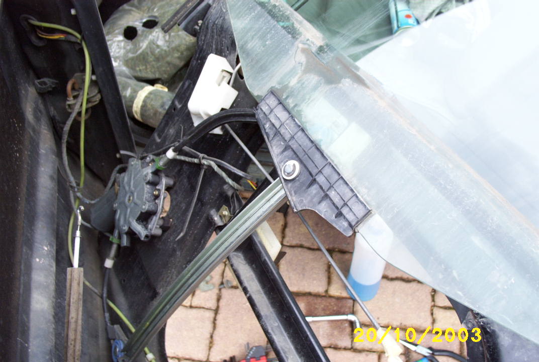

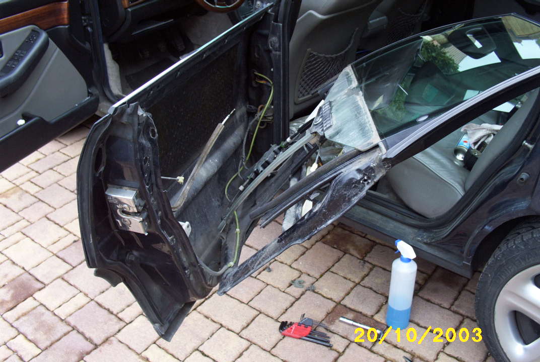

salut a tous
j'arrive à démonter le moteur et les 4 vis qui maintiennent la tringlerie mais ya qqchose qui tient la vtire encore sur le haut de la tringlerie, avec un miroir j'ai vu peut etre une rondelle radiale ?

Rondelle et circlip....

Enlève tout le cadre (en métal, noir) va, c'est plus facile, juste 4 vis de 13 ;)
Repère bien la position et le nombre de rondelles d'écartement sur les 2 vis de 13 situées en bas de porte ;)

J' avais fait comme çà la première fois....quand je ne savais pas qu' il y avait un circlip.... :?

Le circlips on peut le retirer sans tout démonter, mais faut jongler..
J'ai réussi avec mes mains de maçon, alors tout le monde doit y arriver :lol:

Merci Lolo, en fait apres la confirmation de Daniel j'ai démonté 3 systèmes de VE sans rien démonter de la porte en 30/40 mn ;-)
