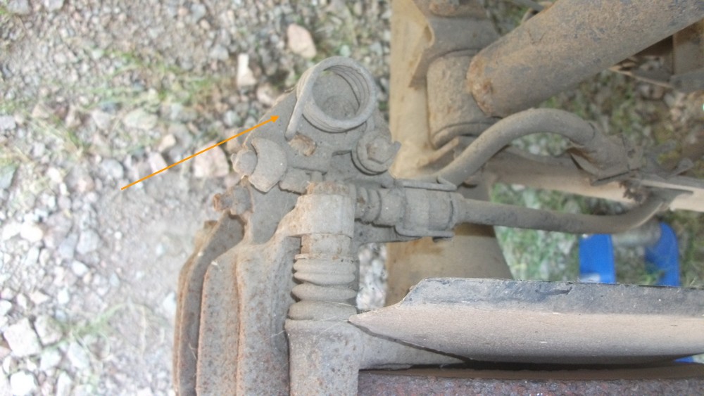

je dois tester une étrier de typ89 (ARD) il me semble qu'il marchait mais.... comment en être sur ? j'ai levé la voiture tout a l'heure et j'ai tiré le frein a main et ça stoppe la roue direct mais est ce que le cable joue sur le(s) piston(s) ?

tu vois la came bouger ?

Frein à main desserré, tu dois pouvoir bouger la came à la main et elle doit revenir toute seule sous l'action de son ressort ;)

Macchris a écrit : mais est ce que le cable joue sur le(s) piston(s) ?
Forcément sinon comment ta roue se serait stoppée ? ;)
Ce qu'il faut voir c'est ce que dit Alex, voir aussi si le piston n'est pas rouillé sous le soufflet.

Quand tu tournes la came, ça fait sortir le piston ( :mrgreen: ) :D

pardonnez mon ignorance mais.... c'est bien ça la came de l'étrier ?
si oui lorsque je fais appui avec un tournevis ca arrete bien la "roue" et qd je relache la roue redevient libre...

Oui, c'est bien ça, et si la came revient bien en butée, l'étrier est ok ;)

ALors c'est impec ;-) merci Lolo
