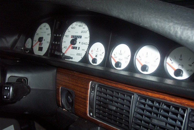

Bon, un truc qui me gonfle depuis que j'ai des T44..ça date donc ! :D
En bref, quand il y a du soleil, je mets des lunettes de soleil parce que j'ai les yeux fragiles coté lumière..jusque là..normal :)
Mais, avec les lunettes, je vois mal le TDB et donc le compteur.(Fond noir et lunettes sombres, ça le fait pas.)
Par les temps qui courent, mieux vaut bien le voir ce satané compteur non ? ;)
Donc, savez vous ou connaissez vous un endroit sérieux pour avoir des fonds de compteur pour T44 avec les 3 manos à droite.
Je n'en trouve pas avec manos.
J'en ai trouvé avec les 3 manos pour la 80, mais sont-ce les mêmes ?? (taille)
Je ne cherche pas forcément du blanc, trop blanc à mon gout, mais un gris clair ou un bleu foncé je pense me suffiraient...selon le look bien entendu. ;)
Merci pour vos lumières !

cac en fait il me semble non ? en blanc par contre, amoins que ce ne soit que pour c4 m'enr apelle plus

En gris clair....on croirait du blanc....sur Ebay.... :D

déjà, regarde si tu arrives a démonter les aiguilles sans les casser, ca fait un moment aussi que je veux passer en plus clair et a chaque fois je pète un compteur a cause de ces satanées aiguilles qui pètent au démontage. pourtant je fais gaffe j'y vais lentement etc etc ...oui malgré qu on me dis que je suis un peu bourrin defois ... :D

...à la fourchette, et dans l' axe , d' un coup sec ! :)

Daniel a écrit :...à la fourchette, et dans l' axe , d' un coup sec ! :)
ben justement ....CRAC !!!!!!!

non , bien collé surtout .....j'en ai bricoler des trucs mais la .... :shock:

bon une trentaine d'euros c'est bon ca non ... ;)
http://homepage.internet.lu/customautoc ... IN%20WHITE

Nickel.....n' oublies pas d' acheter des aiguilles de rechange ! :mrgreen:

Est-ce qu'il n'y a pas, sur ce modèle aussi, une précontrainte du petit ressort de rappel de l'aiguille,
qui va bien t'ennuyer pour la remettre en bonne position ???

Tout à fait, il faut bien tester le mode retour du ressort avant de faire sauter l' aiguille....il faut avoir ce même effet lors de la repose....
suffit de poser temporairement l' aiguille en " préserrage "...pour tester...puis quand tout est OK....un petit coup de tournevis petit format,
dessus, pour faire la pose définitive.
J' ai procédé comme celà sur mes 2 200..... :)
