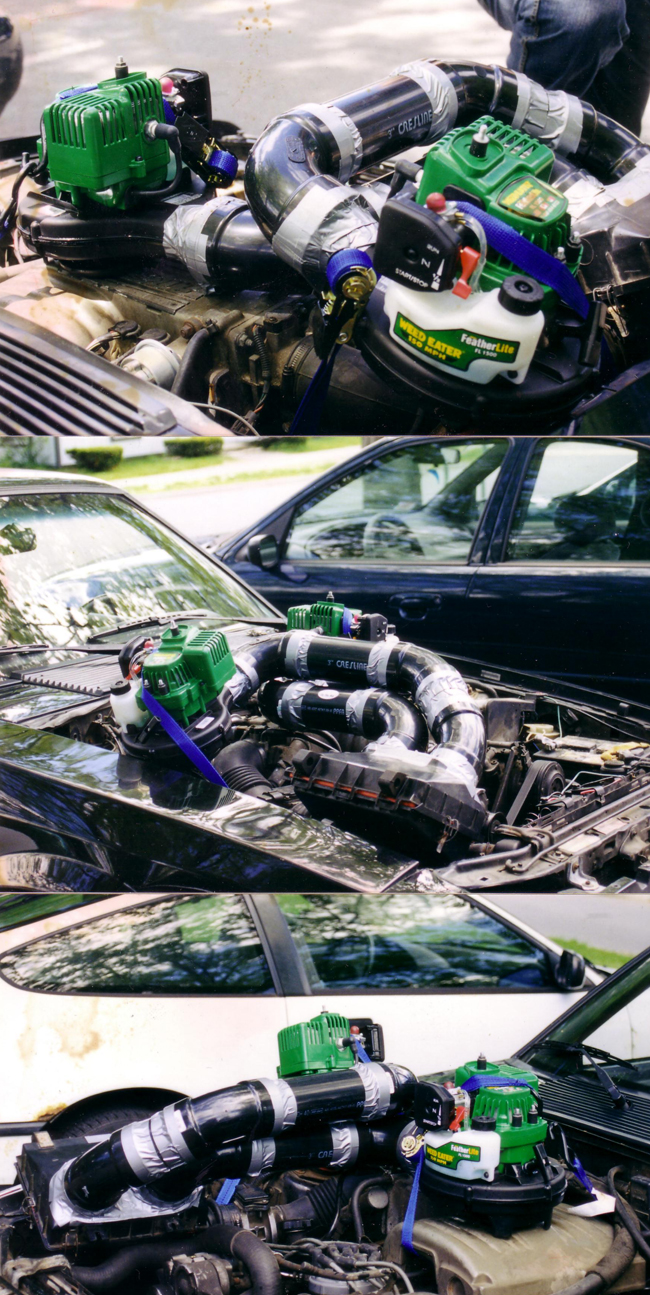

Ric5T a écrit :Montes un compresseur Fosco la farine va arriver vite :D :D :D :D !
Nan ! Un Leafblower Supercharger :mrgreen:
Ca j'essaierais bien un jour, pour rigoler :mrgreen: :lol:
