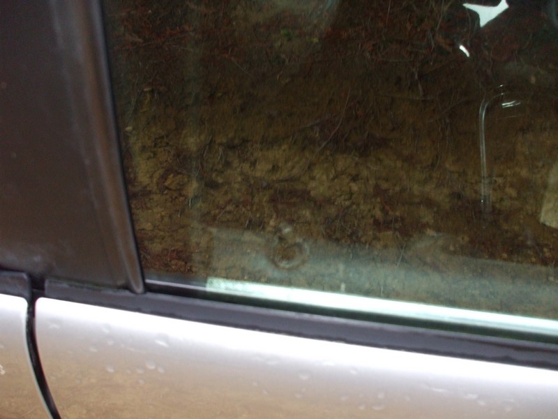

Voilà depuis que j'ai laissé l'auto dehors mon carrossier m'a dit qu'il y avait de l'eau qui s'infiltrait dans la voiture et effectivement une fois à la maison je peux le vérifier
j'ai déjà aspiré l'eau 2 fois et l'eau revient (sans que cela pleuve c'est normal l'eau qui redescend de dssous le siege conducteur) donc il doit y en avoir pas mal

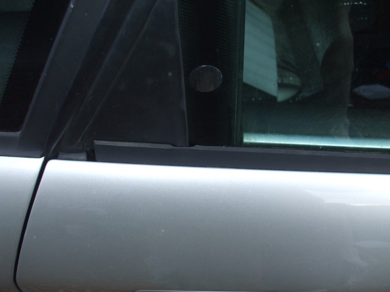

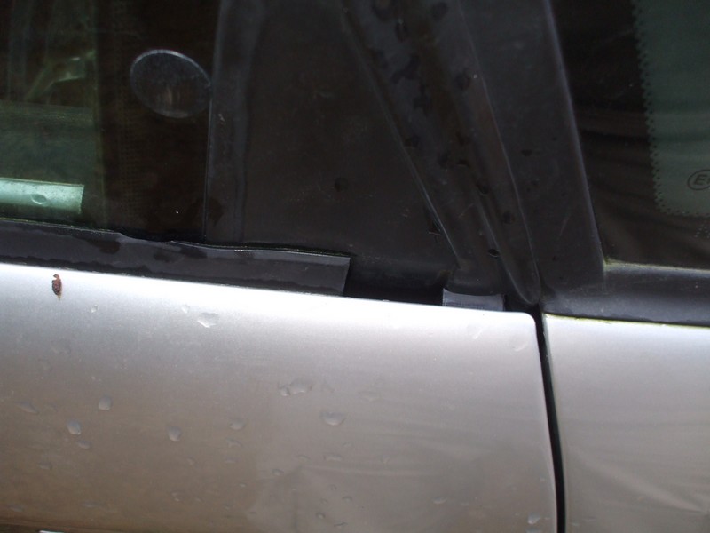

Alors j'ai tenté de savoir pourquoi du côté gauche uniquement j'avais cette infiltration, les joints de portes ont l'air niquel, mais j'ai constaté que le joint de fenetre avait un grand jour et qui n'es pas présent de l'autre côté,
y'a deux encoches sur le joint mais l'une d'entre elle ne biche pas avec la pièce qu'il faudrait et ça de chaque côté,

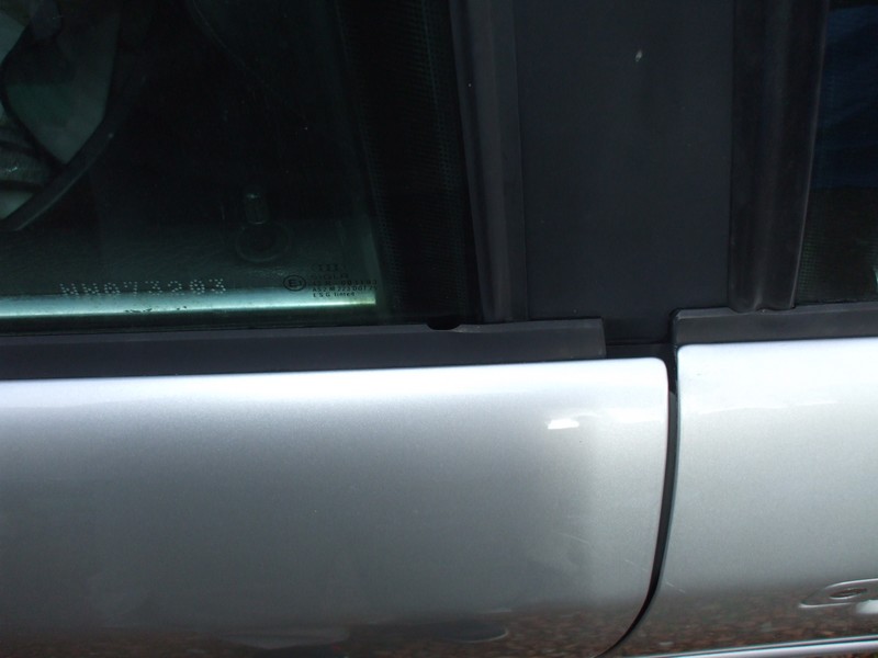

côté droit :
du coup en attendant d'avoir une réponse, j'ai pris un maillet caoutchouc + cale en bois et j'ai déplacé le joint de la même façon que le côté droit
Qu'en pensez vous ? qqn a til déjà eu le même probleme ?
