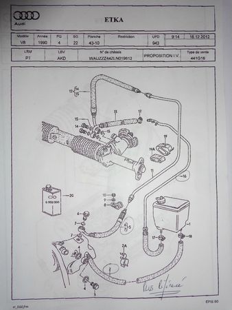

1 Fuite d'huile au niveau du bocal Hydrolique.

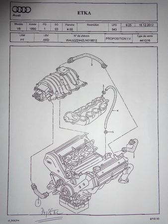

1 Fuite d'huile durit trouvé (Voir le shéma)

Pour la Durite fuite d'huile moteur c'est la 1
Fuite d'huile au niveau du bocal Hydrolique c'est la durite n°2, malheureusement celle ci ne se fait plus

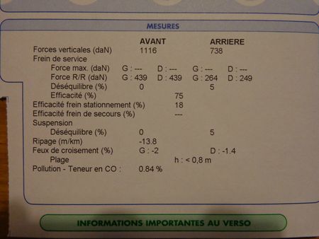

J'ai passé le contrôle Technique aujourd'hui R.A.S enfin rien de méchant pour moi il est vierge et un ripage important

Pour la fuite d eau c est au contrôles techniques quand je suis aller dans la fosse avec le gars j ai vu en dessous au niveau de la boîtes il y a du liquide refroidissement c est léger
Apparament pour le train arrière c est pas méchant mais urgent à faire

-la durite hydraulique qui n'est soit disant plus référencée peut se trouver "au mètre" dans n'importe quel centre auto. faut juste trouver quelqu'un pour sertir le raccord coté pompe. ;)

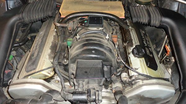

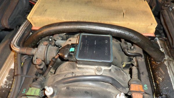

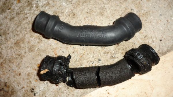

Aujourd'hui changement de la petite durit et qu'elle galère a changé, image en dessous
Les durites côte a cote, elle était vraiment morte

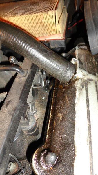

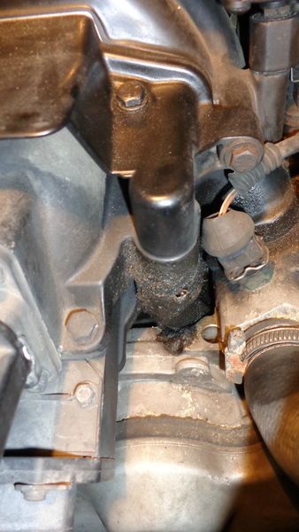

Petite question a quoi sert la grosse durit ? Elle pas attaché et pour moi c'est pas le bon diamètre, comme vous pouvez le voir, y a de l'huile qui coule de là

normalement tu as une durite special la avec des tetons qui se prenne dans l'encoche des caches culbus je vais te faire une photo ;)
elle doit etre trop grosse en diametre car moi y'a pas de suintement la

C'est une durite d'aération des culasses, la tienne n'est pas d'origine.
Je l'avais remplacée sur la mienne aussi, ça coûte un bras comme d'hab :lol:
