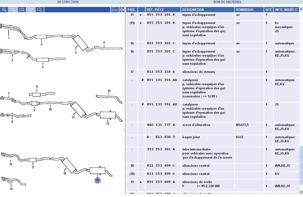

salut dit moi quelqu un aurai t il le schema de la ligne d echappement d un coupé gt JS et de tout le joint necessaire svp merci d avance
Re: schema echappement
Yaka d'mander !
Vala
La liste à droite est pour WN / KE / JS / KV
Le lien pour l'avoir en grand http://type44.free.fr/EchJS.jpg
