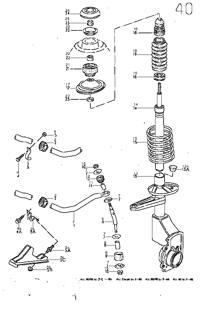

salut les gars,
voilà sur le 86 quattro comme je veux repeindre la barre me dis que je changerais bien les supports de barre stab mais avec la ref de KAte je trouve que du 24mm alorsquejai vérifié au pied a coulisse moi c'est du 26mm, qq aurait il la ref constructeur svp ? ainsi que les bielette de barre stab pendant qu'on y est merci !

1 857411309D stabilisatrice
2 811411327B Caoutchouc de montage / int
3 853411335 pipe clip / F inner>> 85-F-160 000 *
3A 857411335B pipe clipF 85-F-160 001>> *
4 N 01024222 Boulon à tête hexagonale / M8X25 F>> 85-F-160 000 *
4A N 10101603 Boulon à tête hexagonale / M8X18 F 85-F-160 001>> *
5 N 0221464 Ecrou hexagonal, l'auto-verrouillage / VM8 F>> 85-F-160 000 *
6 857407469B raccordement
7 857407477A Lave
8 857407480 spacer tube pour raccordement
9 857407474 Caoutchouc de montage
10 N 0221464 Ecrou hexagonal, l'auto-verrouillage / VM8
11 857407479A spacer tube pour raccordement
12 857407473A fixation en caoutchouc / suspensionshock intérieure absorberwheel boîtier portant
13 855412025C roulements de roues et de logement avec un tube jambe de force / gauche pour les modèles avec direction assistée

a voir si ce ne sont pas les memes sur 200 type 44 ? (la mienne est en 26mm aussi)

Merci GT33 c'est du complet mais malheuresuement c'ets la même ref que j'ai aussi (la n° 2 / 811411327B) qui lorsque je tape sur google ou autres me donne du 24mm

les seuls 26mm que je vois ce sont ceux de typ89 ou b3/b4 j'y connais pas assez pour vous le dire

Les 26 mm, ce ne sont pas des barres d'UR???
Re: Rech refs supports barre stab GTQ
Audi 80 V6 aussi d'apres ce que je vois ici et la

Tu as 2 montage possible : patte avec une vis ou avec 2 vis pour tenir.
En fonction du montage le Caoutchouc n'est pas le meme.
sinon tout les Caoutchoucs sont dispo chez Powerflex.

Par contre si tu veut aussi changer les caoutchouc entre les biellettes et les triangles, je te conseil de prendre chez eux : ceux vendus par Audi sont durs à monter.
Et si tu veut changer ceux des triangles idem, car ceux de chez Audi necessitent une presse alors que chez Powerflex ils montent à la main ..................
