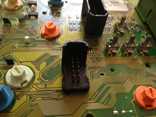

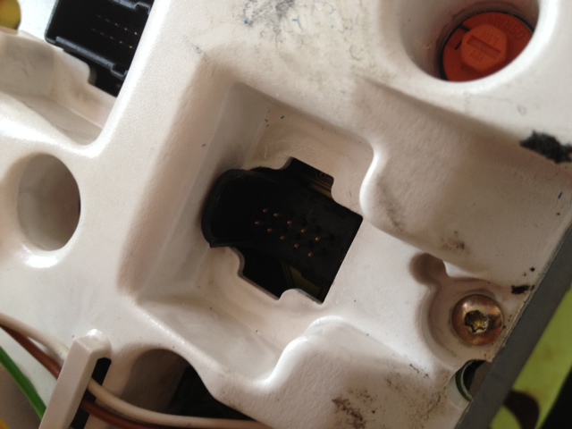

J'ai depose le combine ce matin:
Deja, je savais un connecteur casse. C'est celui de l'ODB:
Le circuit du bloc, lui, est double face, voir peut etre multicouches, peu de chance qu'une soudure soit la cause.
