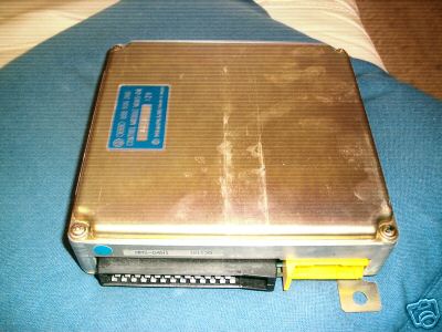

Bonjour j'ai démonté ma boite a gant et je vois que derrière il y a une pièce électronique avec une prise, celle-ci fait un bzzzz constant est ce normal ?
Et aussi que y a t-il derrière le boitier noir ?
Je vous montre sur la photo les deux pièces dont je parle. Merci
Messages : 7884
Re: qu'elles sont ces pièces derriere la boite a gant ?
La pièce électronique, c'est le module TZH de l'allumage, c'est tout à fait normal qu'il fasse ce bruit moteur tournant, c'est pour ça qu'il a le petit bloc mousse, pour le diminuer un peu...
L'autre pièce c'est le radiateur de chauffage.

Le module d'allumage n'est pas plutot le long du montant de la porte conducteur ? Moi là j'ai le module d'injection mais c'est beaucoup plus gros.

Sur le montant c'est pas pour les T89 plutôt?

Après vérification tous les emplacements :
Image Image Image Image Image Image

DZ Power a écrit :Sur le montant c'est pas pour les T89 plutôt?
J'ai cru que c'était une Typ89 :oops:

merci pour vos réponses, dsl Spitman j'aurais du precisé que c'était un T81
