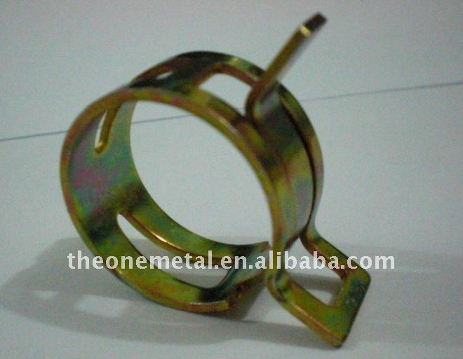

Bon, je veux depuis un moment remplacer les colliers des durites LDR à vis par des colliers CTC
C koi CTC ?
Colliers à tension constante
Pourquoi ?
Parce que c'est plus pratique, moins agressif pour les durites et surtout plus adapté aux changements de température ( pas de desserrage intempestif)
Avis personnel, mais il y a ça sur la 206 et j'ai trouvé ça super pratique.
La question, je n'en trouve pas sur le net.
J'ai pas envie de les payer 10€ chez Pijot. :?
Auriez vous une idée ou en trouver de différentes tailles pour toutes les durites ?

Le problème de ces colliers, c'est qu'après 1-2 déposes, ils sont morts (et je bosse sur des voitures PSA neuves)!
Au moins les colliers à vis tiennent mieux si tu dois régulièrement les enlever.
Re: Recherche de colliers de serrage
Que veux tu dire par morts ?
J'ai déjà enlevé et remis plusieurs colliers sur la 206.rien constaté !
Après, peut être que la qualité baisse avec les années (la mienne a 11 ans ), faut bien économiser quelque part pour sortir des voitures à bas prix :)
En plus, on ne démonte pas ça tous les jours ! enfin pas moi j'ai d'autres hobbies :)

Ben moi, j' en mettrais partout car ils sont vraiment supers ... ils sont noirs, au niveau tension c' est du costaud....un coup de pince plate droite
pour le desserrer, on fait coulisser sur le tuyau.... on remet avec la même pince plate...HOP serrage au top en 2 secondes !
