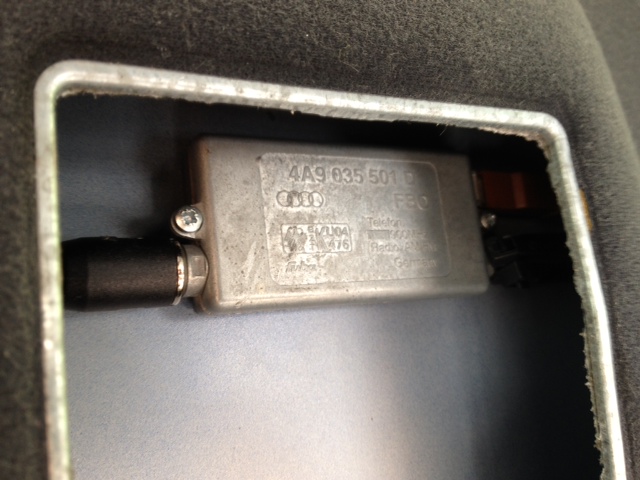

Tu dois avoir aussi un ampli d'antenne si elle est dans la lunette
Peut être est il mal branché sur l'AR ou bien défaillant ?
Sur le T44 il est sous la plage arrière ou dans le cache d'un montant arrière

L'ampli sur le C4 est situe sous l'antenne de toit. En fait, le socle de l'antenne est l'ampli. C'est indissociable. Si ton vehicule est preequipe GSM d'origine, l'ampli fait aussi office de coupleur.
Tu peux y acceder en deposant le plafonnier de coffre, il est juste derrière.
il est alimente par un 12v qui provient de l'autoradio, a une entree HF (le socle d'antenne) et une sortie HF vers le poste (cable coaxial).
MISE EN GARDE!
Pour deposer l'ampli, il faut demonter l'antenne, debrancher les cables (le coax est clipse), decliper le cache sur le toit et devisser sans forcer. ATTENTION FRAGILE!
Piste pour le depannage:
  • verifier que le +12 arrive bien a l'ampli
    verifier les prises coax au niveau du poste et de l'ampli
    nettoyer les contacts
    l'ampli peut se demonter, tu peux verifier l'etencheite, s'il a pris l'eau, c'est quasi mort car pcb multicouches et irreparable sans schema et materiel dedie
