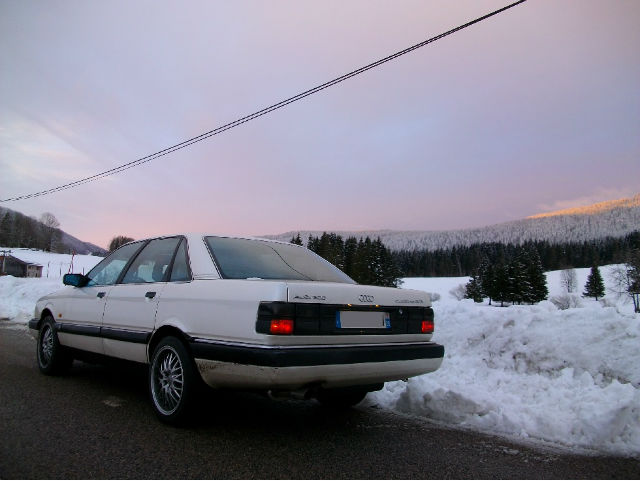

audiquattromoto a écrit : ben par forcement du coup quand tu vois celle de Clem.... :?
Balance un peu une photo de celle de Clément ici, que je me fasse une idée ;)
