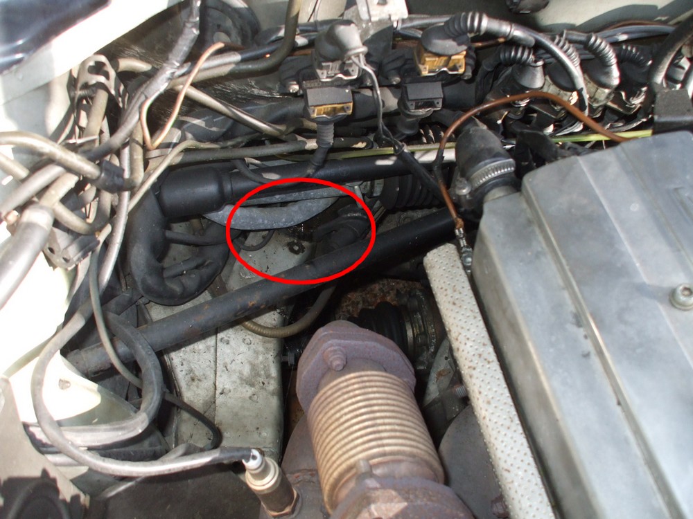

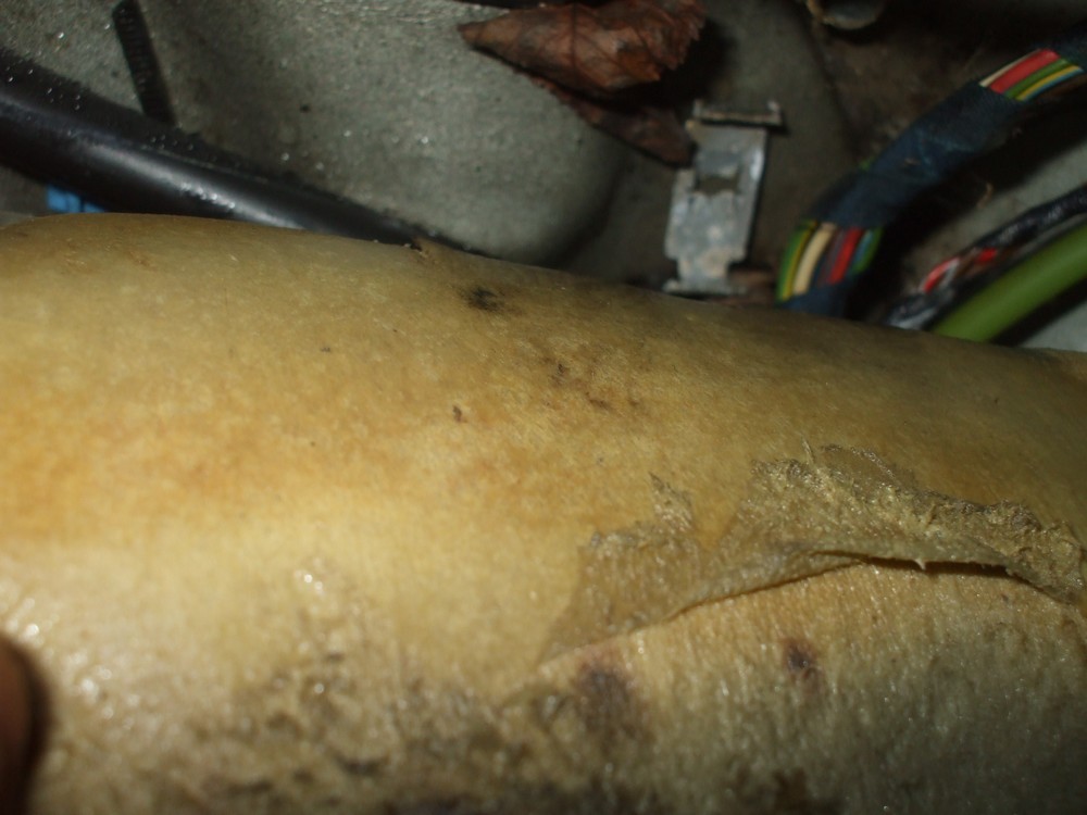

petit up je viens de vérifier puisque la voiture est dehors depuis 15 jours 3 semaines environ, et..... alors que tout était sec la flotte est de nouveau là !! :evil: :evil: :evil: :evil: pas assez pour etre venue jusqu'a derrière, mais suffisamment pour revenir sous le tapis conducteur et du coup j'en ai profité pour vérifier le coté passger y'a de l'eau aussi !! :shock: en quantité moindre mais y'en a (avec le motronic j'aime pas trop ça moi)
j'ai donc repassé un coup de souflette (y'avait encore des feuilles et d'autres merdes), d'ailleurs on voit bien une feuille ici sous la moquette apres avoir soufflé

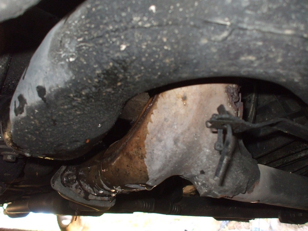

passé un coup de karcher pour essayer de bouger tout ça et l'eau s'ecoule bien par terre mais je sais pas si c'est habituel que l'ecoulement se fasse sur la descente de collecteur ? :shock:
l'eau s'écoule par là a l'inteieur du compartiemetn moteur avant d'arriver au collecteur :|
y'a pas beaucoup de visibilité aussi si vous pouvez me dire ou se trouve exactement l'evacuation de flotte pour que je puisse nettoyer en profondeur... merci ;-)
Re: Infiltration Audi 100 S4 C4
oui, c'est par là qu'il y a les trous d'evacuation ;)

l'eau qui s'ecoute dans le compartiment moteur :shock: je sais bien qu'il ya la projection de pluie sur la route par dessous mais qd même :?

Le petit trou d'écoulement est sous le bloc de clim, sous l'évaporateur plus précisemment...
Il y a un genre de rondelle percée en caoutchouc noir qui se trouve sur ce trou, mais on ne la voit pas sans retirer le bloc clim.
Vas-y au Kärcher, ça ne craint rien de ce côté, mais l'eau s'écoule, donc c'est pas ça :?
Au niveau de la jonction entre les tôles des contre-ailes avant et l'habitacle, si la protection est fissurée, l'eau rentre,
William ou Cédric avaient eu le cas...
Le joint de parebrise (colle noire) peut aussi être en cause
Le joint en mousse entre le boitier soufflerie (le plus gros des deux boitier donc) et l'habitacle, aussi...

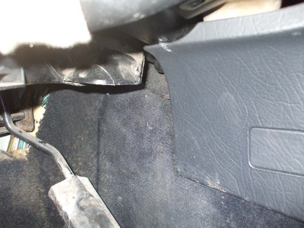

C'est quoi ce découpage de la moquette derrière la pédale de gaz ??? :shock:
pas moi
