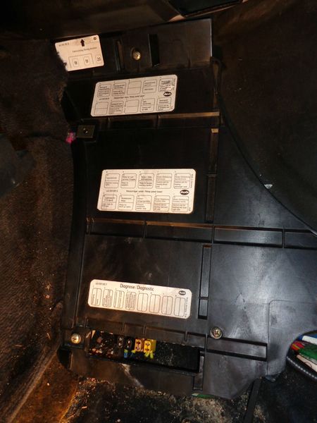

Oui, bien sûr, il suffit de shunter un des trois relais (1ère, 2è et 3è vitesse) sous le cache aux pieds du passager...

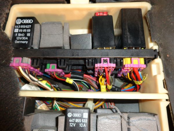

Tu me parles bien de se cache ?
Ensuite derrière tu as çà

Messages : 9334
Re: Restauration Audi V8 1989
Woaw, les relais isoles dans de la mousse. Ca montre le niveau de finition de la voiture.

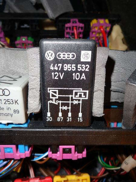

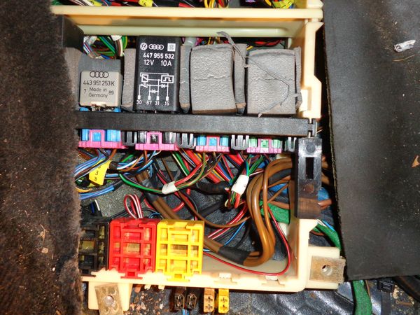

Par contre j'ai pas les schéma qu'elle est le bon relais ???

Je ne reconnais pas la platine des relais... :?
Sur le 4.2 les faces supérieures des relais sont visibles
C'est une 3.6 ?
Sinon, cherche Elektolüfter ou quelque chose comme ça, il y en à trois de mémoire :
deux sont identiques et un est de plus forte capacité...

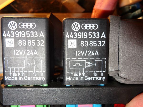

C'est pas çà par hazard
