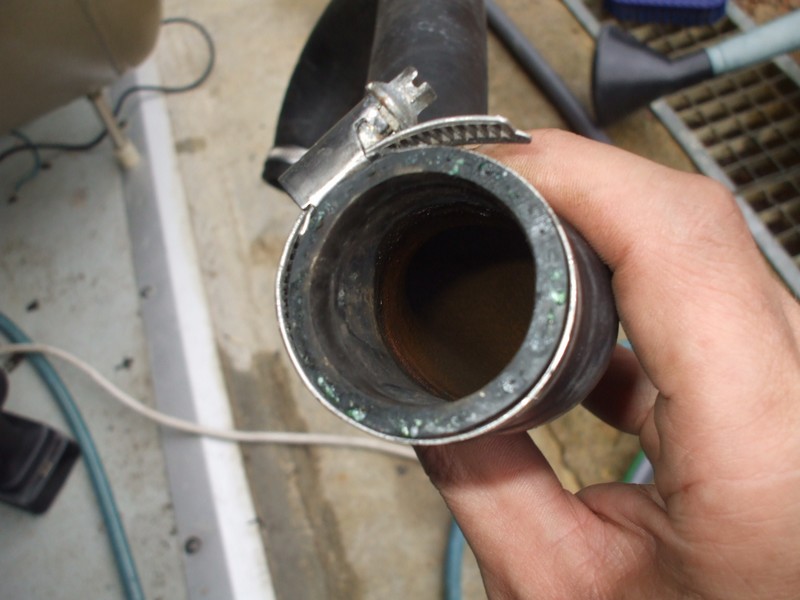

bon alors qq photos :
Pret a l'attaque ;-)
premier rinçage avec 4 litres de vinaigre et 3 de flotte, c'est bien marron avec pas mal de depots
D'ailleurs comment fait on pour recurer ces satanées durites qui sont marron ? parce que meme avec du vinaigre + passage d'un torchon en va et vient a l'intérieur ça reste bien ! une idée ? merci
Deuxième rinçage avec flotte pure (et bien fait une purge de l'eau pour etre sur qu'il ya avait bien toute l'eau !) ben c'est encore assez marron pas autant que la premiere fois mais du coup ce soit je n'ia pas remis le LDR propre je vais encore faire mini un autre rinçage...
Donc si qqn a une idée pour les durites, parcequ'apparement sur Kate elle existe plus la durite qui va du bas du radiateur au thermostat.
MErci
Messages : 3601
Re: Liquide de refroidissement g12
Message par janfi »
Ha ben c'est pas tout ca, pour nettoyer les durite je ne sais pas, les produits ne manquent pas mais risque d'être nuisible au joints etc.... ;)
j'ai trouvé ca sur un forum pas Audi...
Salut, il existe des produits du commerce (nettoyant ou détartrant radiateur etc....) mais un produit efficace et pas cher est la lessive St Marc en poudre. En effet, c'est un très bon nettoyant qui à l'avantage de ne pas mousser et dont, peut circuler et agir sans emultion due au brassage de la pompe à eau. pour ma part, j'utilise (dans un atelier professionnel) une vingtaine de cl dans un circuit de refroidissement vide et ajoute de l'eau. Purger le circuit et faire tourner jusqu'à 2 ou 3 déclanchements de ventilateur en surveillant les eventuels débordements. Si le circuit est bien purgé (un sur le boitier calorstat et un sur la durit radait chauffage, de mémoire) il n'y a pas de raison de débordement. Vider et rinçer en oppérant de la même manière avec de l'eau claire 2 ou 3 fois. Le circuit est propre et prêt à recevoir du liquide de refroidissement propre. Bon courage
Mais bon de la a changer les durites parc qu'elles sont sale dedans, ca sert a rien, si elles sont en bon état et qu'elles ne fuient pas c'est tout bon ( ce n'est que mon avis perso ). ;)
Par contre le fait de rouler avec du bon LDR va peut être nettoyer au fur et a mesure tout ton circuit, en tout cas ca ne lui fera pas de mal.... ;) ;)
au prochaine news.... :)
