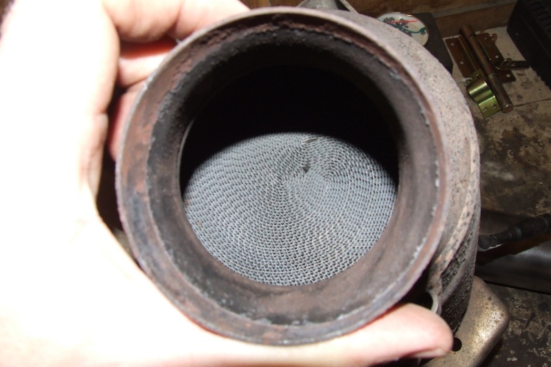

j ai demonté les catas de l epave que j ai en plus, comment c est fait a l interieur, parceque j ai l impression qu ils sont vides, on voit l interieur ondulé, comme la tole exterieur

par yvma » mar. 1 juin 2010 10:02
si ils sont vidée, quelqu un a un plan pour des catas?
Même ceux de l' épave sont vidés ? Pas de bol !
Elle est de quelle année, déjà ?
Sinon, tu dois voir une structure en nid d' abeilles.
Un truc comme çà...

ouais ceux de l epave sont vidés, j ai regardé cet aprem on voit le jour a travers
maintenant faut que je regarde la gueule de ceux qui sont sur la voiture

ya pas d erreur du calculateur, les catas sont apres les sondes
y a qu une seul raison, les catas se sont bouchées, soit on les change soit on les vide, et vider c est moins cher par contre ca passe plus a la pollution

Donc: FAUT PAS VIDER les cata SINON c'est la cata
Quel recours alors il te reste? remplacer? et is tu les remplace par des tubes, c'est pareil je suppose?

par yvma » mer. 2 juin 2010 15:30
ouais faut que je les remplace
