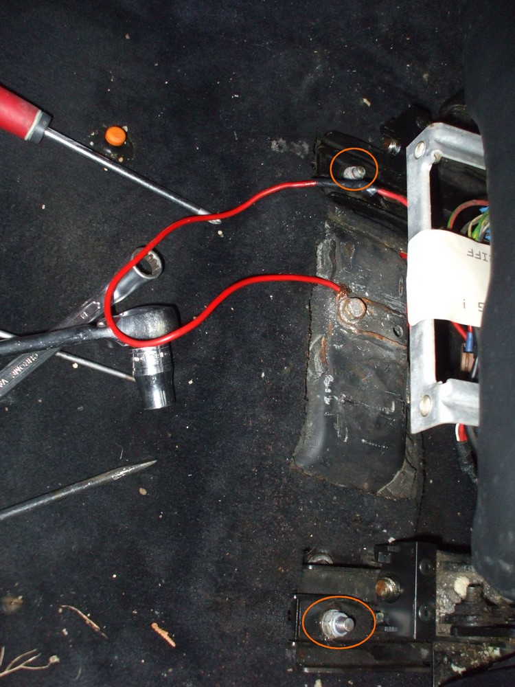

Bon ça commence bien....
si ce sont ces deux boulons là à défaire (entouré en rouge), d'la baise, les tiges filetées tournent avec les écrous

Ben bloquer les par dessous non !!!??

si je vois bien,ca sent la bidouille a plein nez....je suis meme pas etonné....bref.
on voit que les embases habituelles pour siege manuel ont été viré....il a du mettre des boulons a l'arrache,regarde depuis le dessous si jamais mais bon.....

C'est bricolé ça!
D'origine tu devais avoir des sièges manuels.
Faut trouver un moyen d'immobiliser la vis....
Retailler une vieille clé plate ??

oui j'avais vu qu'il y avait une bidouille car l'une des tiges filetées n'a pas la même gueule que l'autre mais je pensais plus a une reparation qu'à une bidouille pas terrible pour mettre des sieges elec
tout comme partie metallique en dessous du siege que l'on voit bien découpé a l'arrache
j'avais déjà regardé pour mettre une clef en dessous mais y'a une sorte de cage qui "cache"
je regarderai mieux aujourd'hui quitte a jouer de la disqueuse si je n'ai pas le choix

j'ai reussi a virer cela en mettant un pied de biche sous le rail pour le mettre en contrainte pour remotner l'ecrou... obligé de couper un peu la moquette par contre
même si ça se verra pas de trop c'est pas génial
et savez quoi ? l'autre cpoté c'est encore différent..... on voit les boulons cette fois et pas les ecrous....
bonjour l'install a la manouche...
