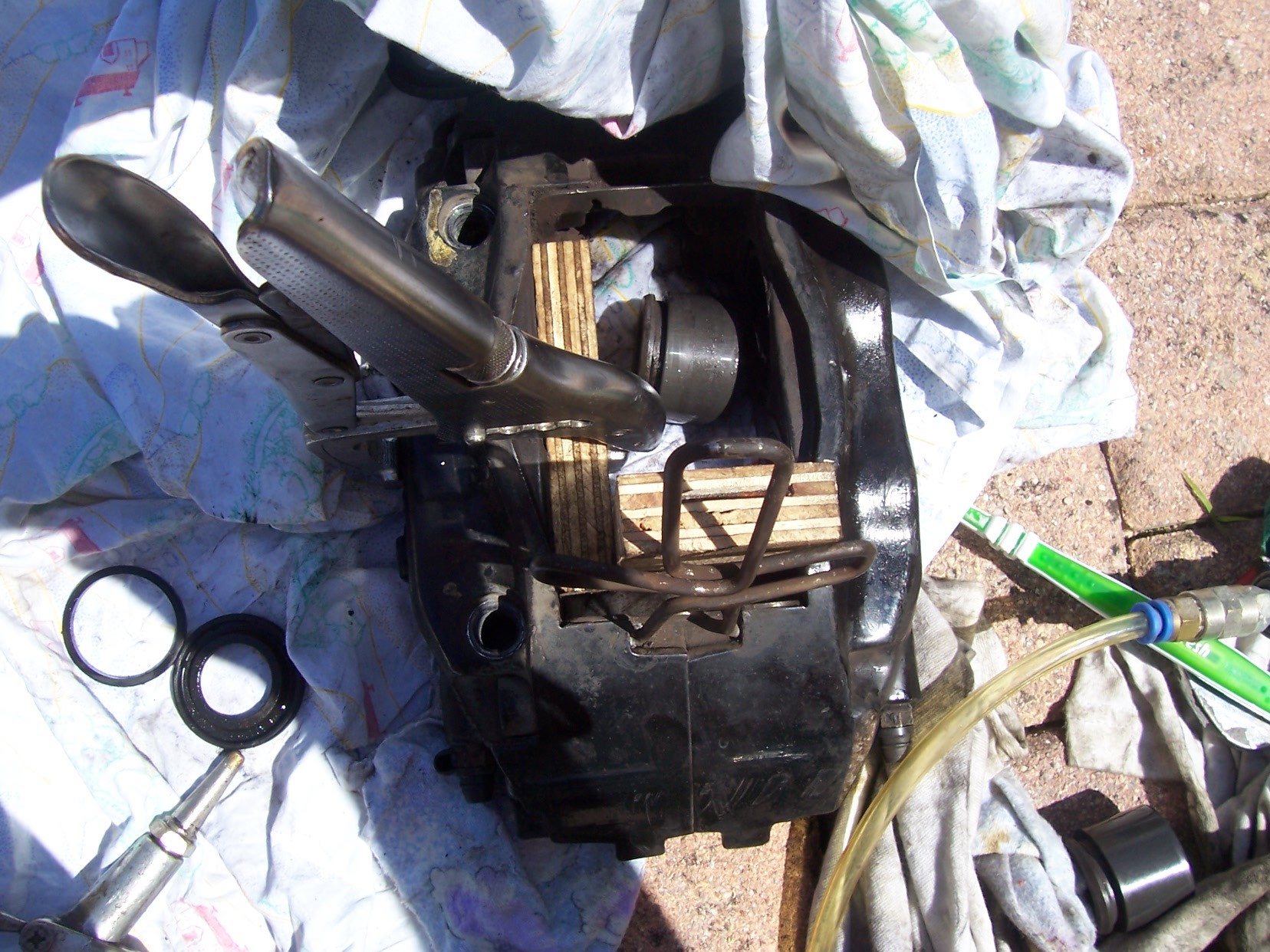

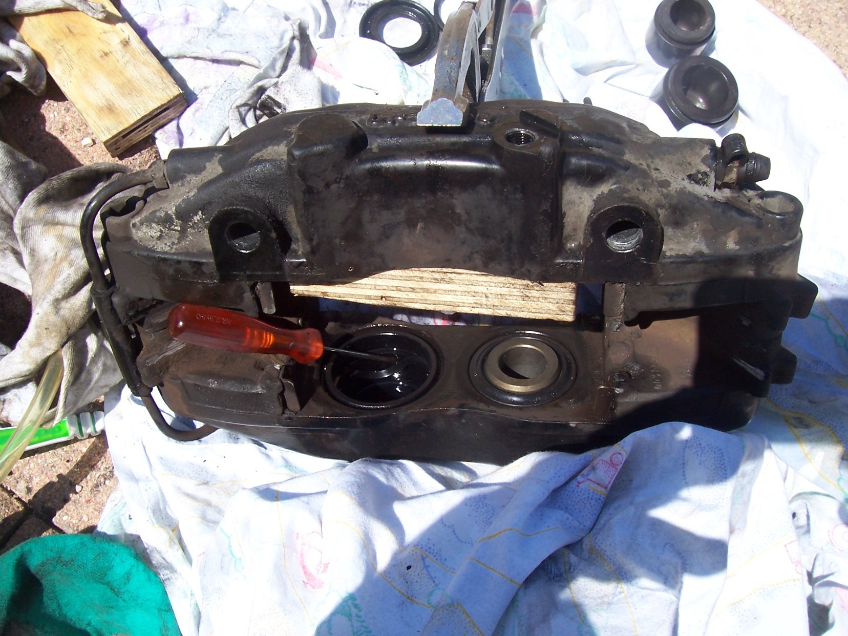

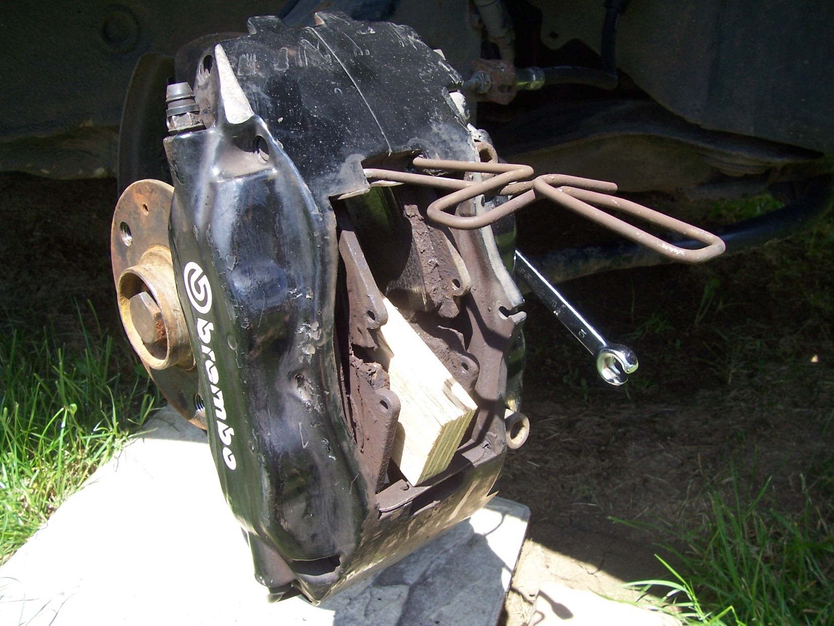

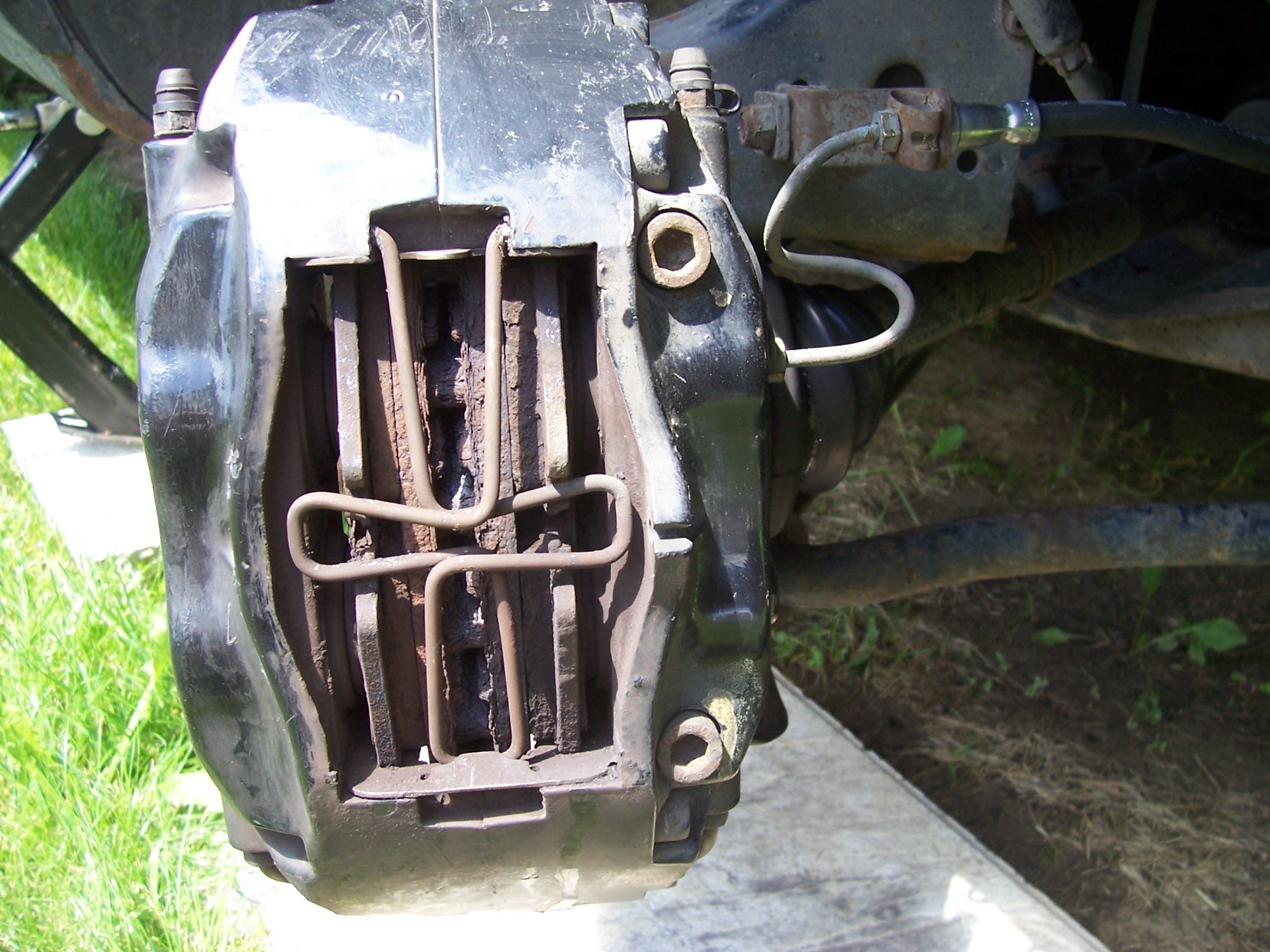

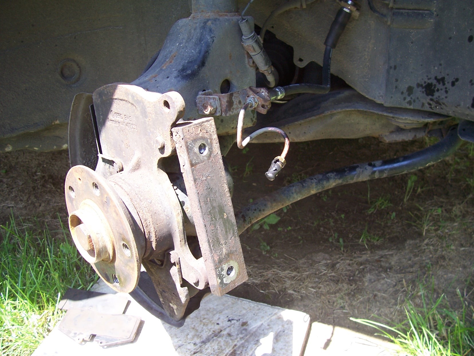

Commencé par l' étrier avant droit.... le plus touché ou grippé... :?
J' ai enlevé le disque et profite de l' hydraulique pour pousser un peu les pistons.

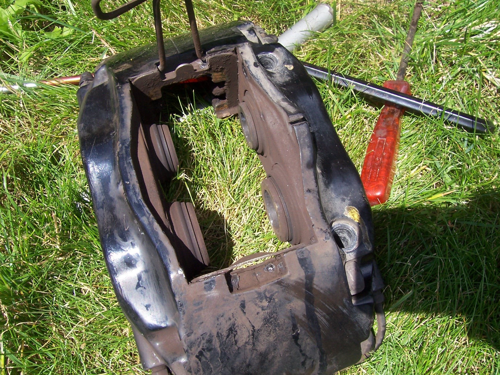

On demonte l' étrier pour etre plus a l' aise...
Avec la soufflette, avec 5 bar de pression on sort le piston que l' on veut... un petit coup de fusil a
chaque fois.... :?
Un coté de fait... pas si simple de remettre le piston droit et passer le joint.... sans la pince a étau, j' y
serais encore.... :?

Deuxième étrier fait cet après midi...nettement plus rapide qu' avec le premier...normal avec l' habitude.... :D
Même les joints sont repérés avec des codes de couleurs..DINGUE ! :shock:
En résumé, les étriers n' avaient pas de corrosion ou de dépots anormaux dans les étriers...juste de la crasse sur les cylindres....çà faisait déjà son effet de
" coincement "... :x ...après la réfection, çà va déjà mieux au niveau retour des plaquettes.
Prochaine étape, le maitre cylindre....nettement plus simple... :)

Pour les amateurs, je me suis inspiré de ce post...mais je ne suis pas fait autant chier que lui pour les extractions....moi, tout à l' air comprimé
avec cale en bois mais pas de tournevis pour faire levier. :)
http://club4g.org/board/suspension/9687 ... kdown.html

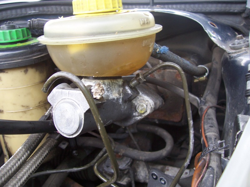

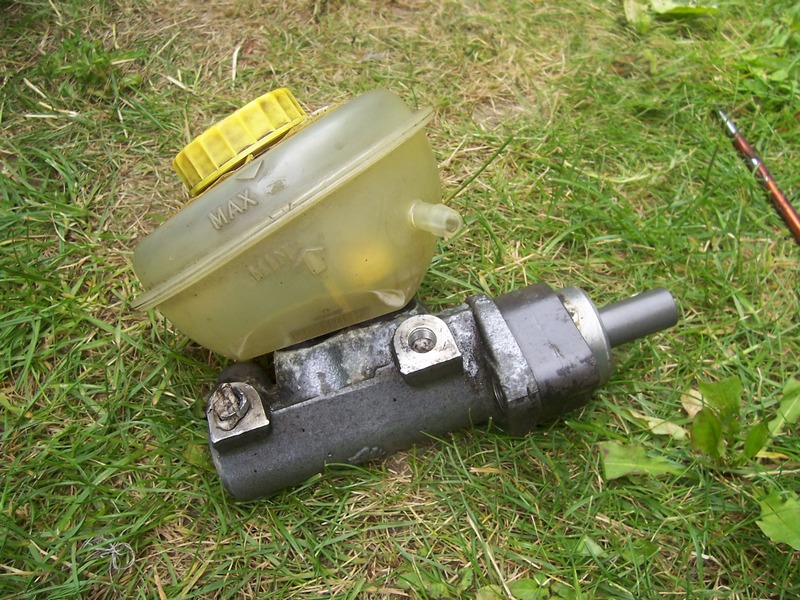

Changement du maitre cylindre cet après midi.....
l' ancien...

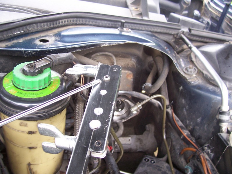

Une entretoise est insérée entre le le MC et le booster hydraulique.. par chance, elle se démonte facilement.
Le nouveau MC quatre sorties, sur la 200 20V, on ne s' en sert que de deux.
Premier raccord à dévisser et impossible à dévisser...pas le temps de tergiverser...je coupes ...vu que j' ai le matos pour refaire le raccord. :)

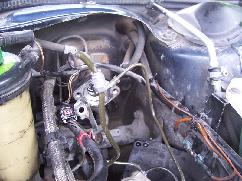

Deuxième raccord dévisser sans difficulté, comme quoi.... :? MC enlevé.... :)
Les raccords en l' air...
Réfection du raccord..ne pas oublier de mettre en premier le raccord fileté.... :mrgreen:
Raccord OK.

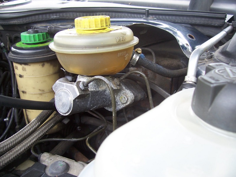

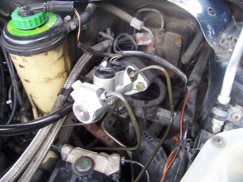

Montage du nouveau MC prépurgé ( rempli de liquide ).
..... MC avec son bocal...C' est beau.....
Demain purge....
