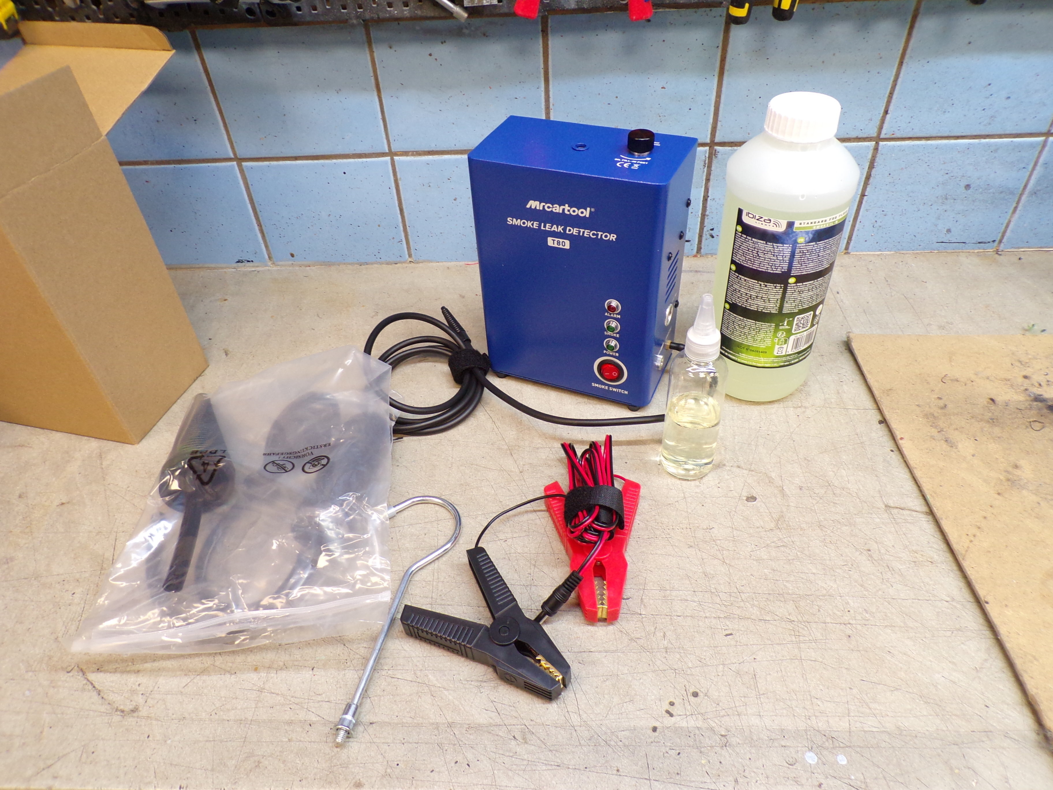

Il faudrait que je m'achète une machine à fumée. ;)

Re: Ralenti bizarre
N'hésite pas, il n'y a rien de mieux pour trouver les fuites d'air, c'est impressionnant d'efficacité !
J'avais pris une Autool qui coûtait une centaine d'euros ;)
Messages : 15380
Re: Ralenti bizarre
J'en ai vu une à 72€, sans l'huile. :)
Messages : 16378
Re: Ralenti bizarre
Il faut utiliser de l'huile pour bébé, on trouve ça en grande surface, ça ne coûte rien ;)
Marque Bübchen "baby öl" par exemple.

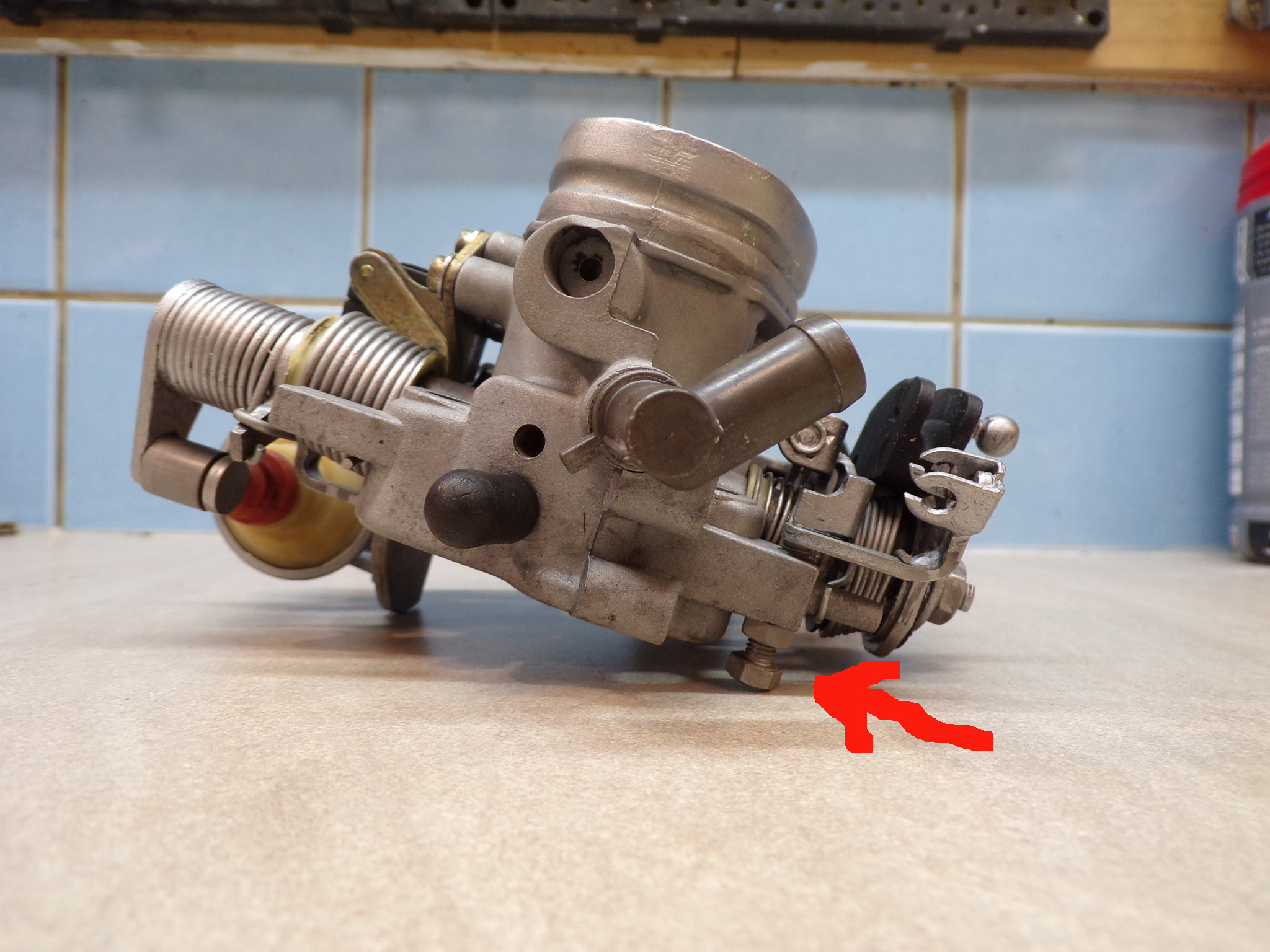

Tout ça pour rien, de nouveau, dès que je lâche l'accélérateur elle tourne tellement bas, presque à caler, pendant deux/trois secondes, puis elle remonte au régime de ralenti. :?

Est-ce que je peux toucher à ça ?

J'ai réglé pour que la vis affleure la came, mais bien évidemment ça ne change rien.

Deuxième garage, constatation, il n'y a plus le petit bouchon, éjecté ?
Il n'empêche que quand il n'est pas là le moteur ne descend pas, il me dit pas assez d'air, on a réglé la vis que j'ai située plus haut.
C'est mieux, mais pas encore ça.
