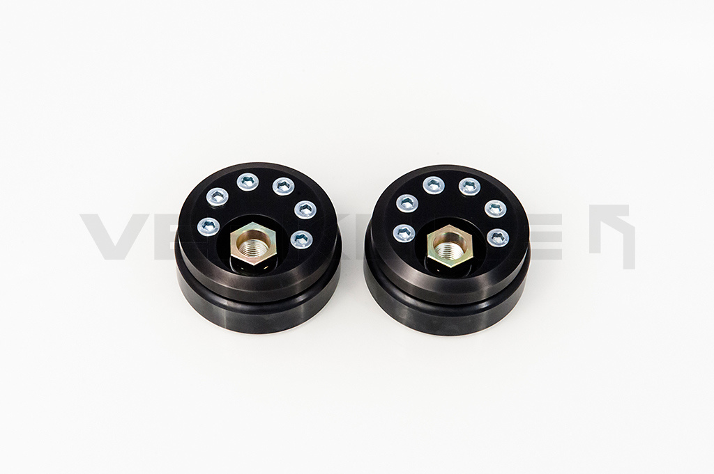

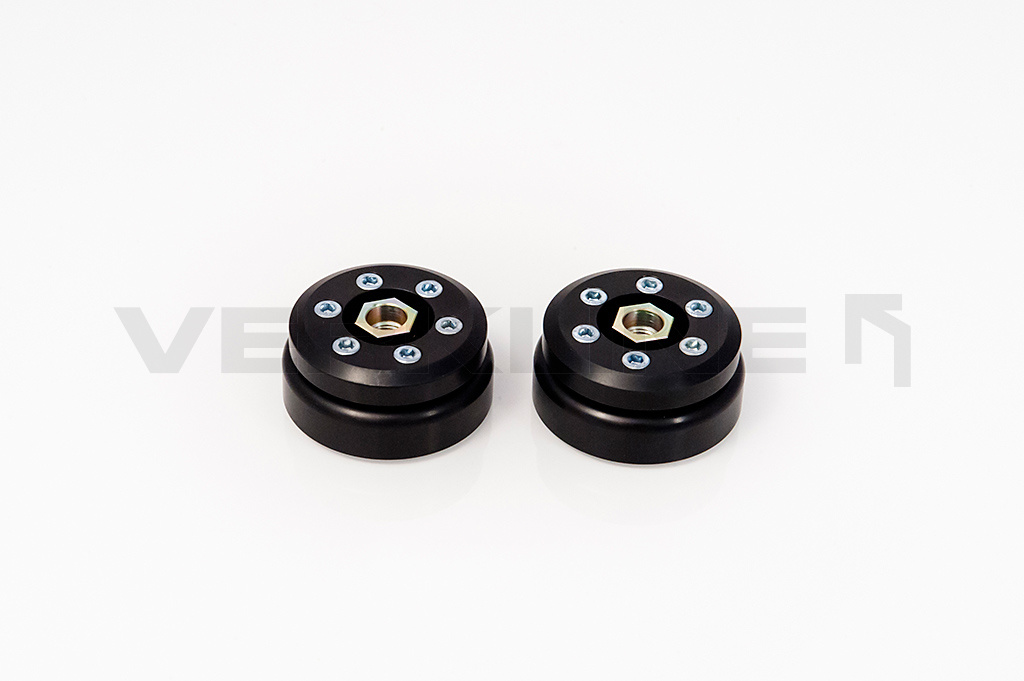

Les butées sont différentes pour la mienne, pas le même prix ?
https://www.ccc-motorsport.de/4363/388/ ... adu-detail
- Messages : 5452
Re: Coupelles sup fixe audi 80 / 90 / s2
@Eric: celles de ton lien permettent de régler la chasse/carrossage car la fixation est excentrée....
... contrairement à celles que Matt a monté et qui sont centrées
Les 2 modèles sont compatibles avec ton auto
- Messages : 15268
OK, merci
je me disait flute, encore un réglage a faire si je les change.
Si je vois bien, il n'y a plus de caoutchouc entre la butée et le chassis avec ces butées, c'est métal contre métal ?
Gare à la corrosion du chassis (critique à cet endroit) quand la protection sautera , non ?
nithael
- Messages : 1745
- Enregistré le : jeu. 3 févr. 2011 20:57
- Localisation : Suisse - Valais / UR '86 - GT '86 - S8 D2 '98 - S3 8V '13
Ça vient dessous dessus et ça bloque en position et bouge plus. C est la balle unibal centrale qui va tourner du coup tu crain pas plus la rouille que avec le système d origine.LaurentV8 a écrit : mer. 17 août 2022 11:12 Si je vois bien, il n'y a plus de caoutchouc entre la butée et le chassis avec ces butées, c'est métal contre métal ?
- Messages : 8837
Exact. Et si cous craignez, rien n'empeche de mettre un peu de graisse sur les surfaces en contact.
