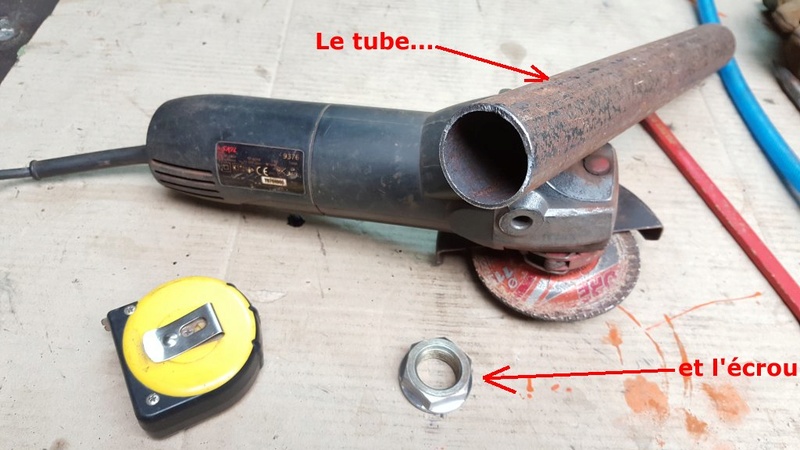

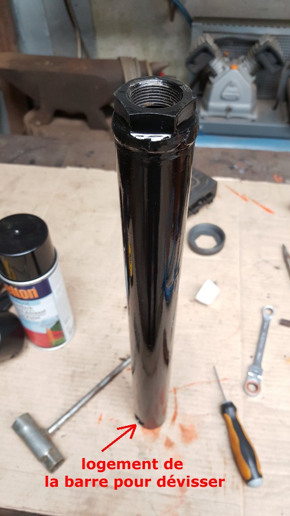

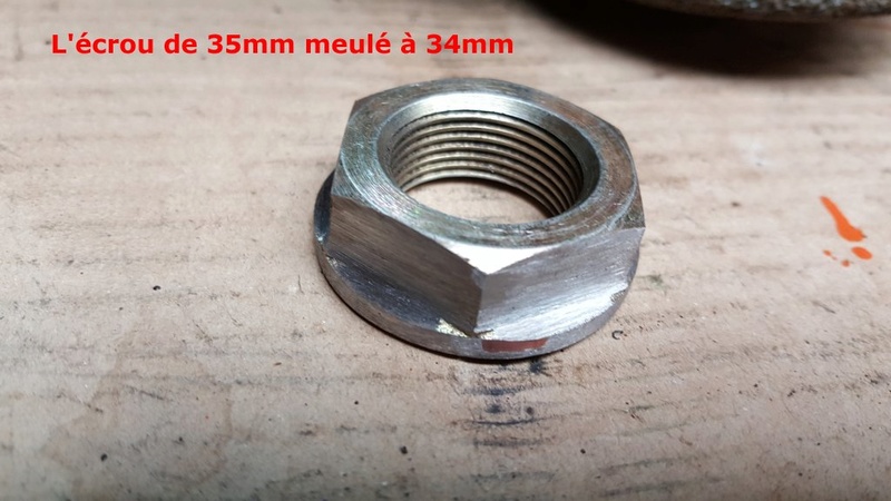

Bonjour à tous,
Pendant ce mauvais temps, j'ai eu le temps d'en confectionner une car je vais bientôt démonter mes amortisseurs.
J'ai pris un tube du diamètre équivalent à base plate de l'écrou.(voir les photos)
Je n'ai pas trouvé d'écrou de 34, j'ai donc meulé un écrou de 35mm.(écrou de cardan je crois)
Une bonne soudure et un perçage pour enfiler une barre comme celle que l'on trouve dans les boites de clefs à cliquets.
Voici quelques photos :
