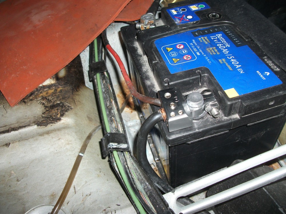

Bon j'aurai peut être trouvé le problème (à voir dans le temps) et aussi le pourquoi du probleme de batterie
je vous avais dit que je trouvais a peine 3v avec le multi en me branchant sur le neg et la borne + dans le compartiment moteur, quand j'essayais de recharger la batterie par la même voie elle ne voulait pas. Alors que lorsque je l'ai démontée elle a bien voulue se recharger.... ça m'a mis la puce à l'oreille....

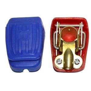

j'ai mis une autre batterie et j'en ai profité pour changer la cosse chinoiserie de crotte que j'avais mis par une cosse bien de "cheu"nous
les cosses de batterie sont en "entonnoir" un peu si on veut, alors que la cosse n'y était pas mais jusqu'à ce jour cela ne dérangeait pas
et la remplacante :
après être aller à feu vert chercher une cosse pour le fil rouge, j'ai tout remonté et je suis allé faire un tour de plusieurs kms et tout semble etre rentrer dans l'ordre ! :)
je ferai d'autres essais plus tard

Donc l' autre batterie est morte....? ...la panne, c' était la cosse ? Pas tout compris....désolé... :?
Messages : 16647
Re: Coupures a l'acceleration AAN 20V
la batterie VARTA ne se rechargeait pas lorsque tu mettais le chargeur sur les bornes de batterie dans le compartiment moteur (pour rappel la batterie des S4 est sous la banquette mais tu disposes dans le compartiment moteur de deux points d'accès electrique à la batterie)
Alors que celle ci déposée s'est bien rechargée sans problèmes, et lorsde grosse accélération j'avais des coupures qui limite me coupait le moteur en pleine acceleration (avant de me rendre compte du probleme de batterie) depuis que j'ai mis une autre batterie plus une nouvelle cosse, plus de soucis (a vérifier dans le temps néanmoins)
je sais pas si c'est plus clair :|
Messages : 17573
Donc l' autre ne se rechargait pas sur la voiture à cause de la cosse.... :?
Perso, j' essaierais de la sauver avec un chargeur basique ( sans électronique intégré ) pour la recharger.... ;)
Messages : 16647
c'est ça daniel, mais elle est 100% chargée depuis qu'elle est déposée de l'auto ;-)
