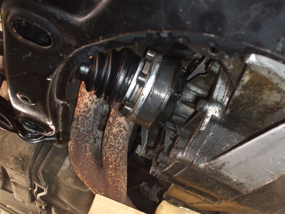

démontage cardan GT 2.2 Kv

ah ok ;)
bon ben j'ai remonté et la tete de cardan ne bouge/pivote pas...... :evil: :evil:
redémontage et là j'y arrive plus à les remettre :evil:

n'a y est c'est bon cardan en place, la galère... bref.
le couple de serrage si je me trompe pas dans mon haynes americain j'ai 80Nwm pour les vis de tete de cardan sur la boite, ça vous parait plausible ? et 230nwm cardan sur moyeu (ça je sais que c'est bon)
