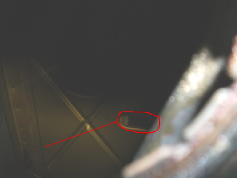

Ça servirait pas orienter le jet de retour à l'opposée de la pompe?
- Messages : 17407
Re: Démontage réservoir coupe quattro....
Ben oui, retour du K jet....même celle avec carbu ont un retour.
- Messages : 16629
peut etre cette durite tres souple au demeurant est faite pour eviter de faire trop de bruit lorsque l'essence revient dans le reservoir et qu'il n'est pas plein plein ? (sinon ça ferait un bruit de vase que l'on remplit ?)
Ca me semble être une bonne explication...

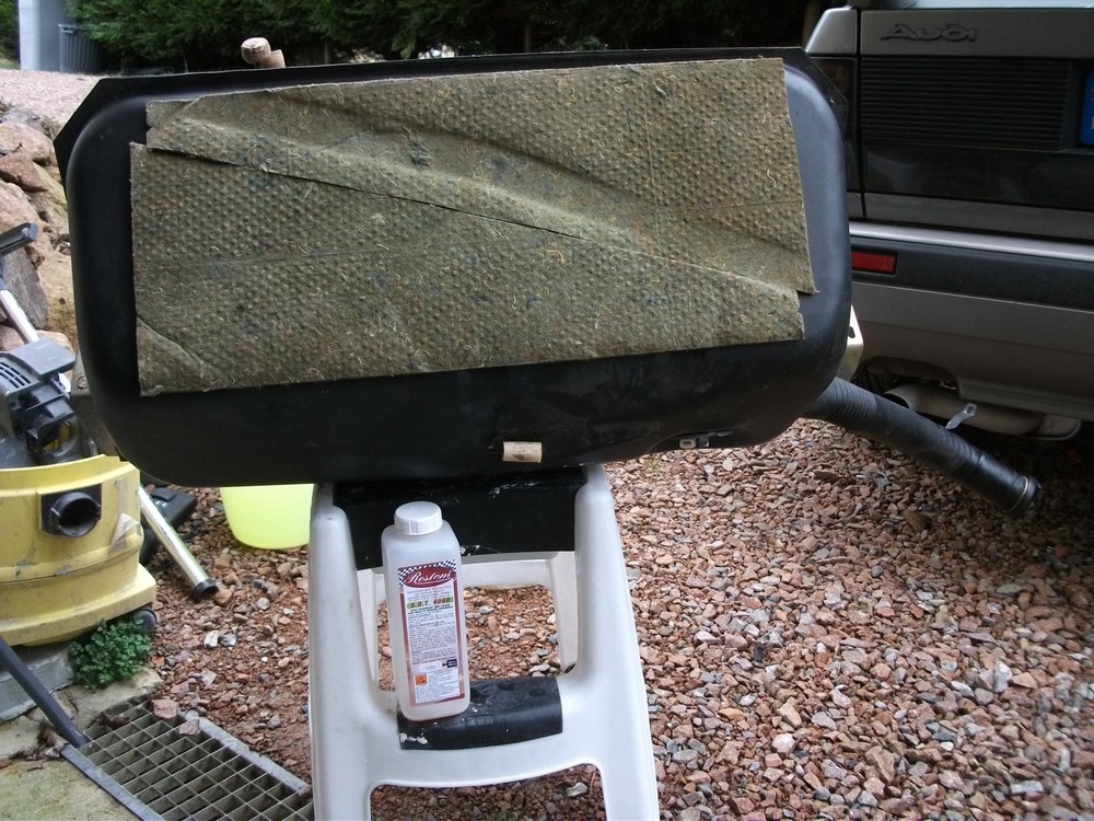

bon, des news
j'ai toujours du gras d'essence sur l'interieur du reservoir, malgré le bon produit degraissant de chez restom qui en a enlevé déjà pas mal
en tout cas avec l'aide d'un fil electrique gainé ça m'a permis de deboucher la grosse sortie du reservoir qui explique peut etre pourquoi entre autres la voiture ne demarrait plus
jen ai profité pour utiliser les produits de la même marque pour nettoyer l'accu d'essence, completement attaqué par la rouilel aussi, et hop en deux heures de traitement, tout beau tout propre avec nu petit coup d'appret special transparent pour que cele ne rouille pas avant peinture (jai 6 mois pour le faire)
je suis actuellement (y'a 15 mn même un dimanche trop fort restom lol ) en contact avec un ingenieur chimiste de la boite (et patron aussi je presume) qui me conseille de mettre des boulons pour finir le degraissage, oui j'y avais pensé MAIS j'ai peur que ceux ci restent coincés dans la 2e partie du reservoir (partie basse) qui est ouverte jsute par une ouverture aussi grande qu'une demi fente de boites aux lettres !
qu'en pensez vous ?
qu'en pensez vous ?

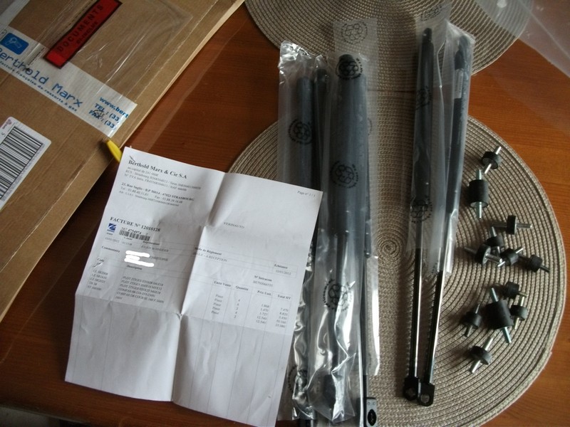

sinon j'ai reçu mes pieces des USA.... (fais chier 50 euros de frais de douanes et de taxes !!
pas prévu ça !! rare que je me fasse attraper)
oui parceque c'est moins cher des USA (mon kit distrib complet 65 roros par ex), ceux qui la connaisse auront reconnu ma femme a droite

J'avais mis des rondelles et écrous aussi pour que le décapage soit plus efficace dans le réservoir de la benz
Sinon même si il restait un écrou coincé, il serait prit dans la résine et ne gênerait en rien le fonctionnement à mon avis
merci Beber,
sauf si ce con d'écrou restait devant la sortie d'essence du reservoir ! avec ma chance...

hop ! aujourd'hui reçu il ya une heure et demie (oui oui je suis précis
j'attendais les silentblocs pour remettre le tout, faut aussi que je commande les durites....

Ca sert aussi à eviter de former de la mousse dans le reservoir, ce qui ferait caler le moteur quand le reservoir est presque vide.Macchris a écrit :peut etre cette durite tres souple au demeurant est faite pour eviter de faire trop de bruit lorsque l'essence revient dans le reservoir et qu'il n'est pas plein plein ? (sinon ça ferait un bruit de vase que l'on remplit ?)
