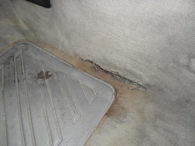

j'ai une question, ya quelques années, j'avais fait changer le radiateur de chauffage dans un garage.
le premier voyage que j'ai fais au portugal sous la pluie, de l'eau s'infiltrai à l'avant :?
Peuvent-il avoir oublié un élément ? principalement derrière les garde boue avant ? je me suis toujours posé la question mais depuis j'évite de rouler sous la pluie :?
PS :
une foto de ma moquette coté conducteur quand le radia' avait laché :evil:
Messages : 16260
Re: La moquette trempée
Il y a un joint entre la boîte qui contient radia/ventilo/volets et la carrosserie de la voiture, c'est lui qui laisse passer l'eau où alors ils n'en ont pas remis un neuf, c'est ballot :(
C'est sans doute possible de compenser avec une cartouche silicone, si tu arrives à faire tout le tour de la boîte ;)
