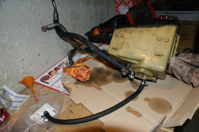

Cette AM j'ai deposé le réservoir et tous les tuyaux accessibles, donc les deux premiers cités branchés sur la pompe:
Rappel: j'ai ce gros réservoir car l'auto était équipée du correcteur d’assiette que j'ai du virer. C'est pour ça que j'ai une arrivée de retour bouchée en dessous.

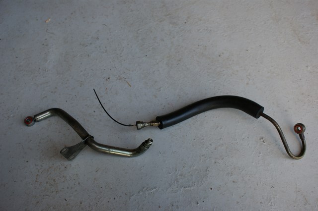

Je n'ai pas enlevé le tuyau qui va vers la direction, mais tous les tuyaux démontés sont bons mais celui allant de la pompe vers le servo-frein via l'accu de pression (celui qui est en avant de la pompe, le plus petit raccord banjo) m'amène à me poser des questions
Sur cette photo, le raccord de gauche est celui de la pompe, celui de droite se branche sur l'accu HP en bas.
Comme rien ne sortait avec la souflette j'ai démonté le raccord, et on trouve une olive, et un petit tuyau de 1.5mm de diamètre ext. maxi, et calibré très petit, je dirais à 1/10eme de mm, je pense qu'il ne laisse passer le liquide qu'à haute pression. Si c'est bouché, ça peut me faire péter les joints. Je fais quoi, j'en cherche chez Audi pour voir si c'est dispo? Comment contrôler une pièce pareille? Bien sûr à la soufflette on ne sent rien qui sort. Mais c'est tellement fin comme diamètre??
Le petit tuyau de retour du servo-frein hydraulique: RAS

Bon alors ce fameux tuyau ref 443698483F désigné par "1 jeu flexible haute pression avec flexible anti-vibration" n'est plus dispo chez Audi...
Il reste dans une concession 1 flexible anti-vibration ref 443621083E, que je n'ai pas commandé, je n'arrive pas à le sortir du reste...

Je crois bien que c'est justement ce que Daniel avait supprimé sur la sienne..il peut confirmer ?ippocamp a écrit : Il reste dans une concession 1 flexible anti-vibration ref 443621083E, que je n'ai pas commandé, je n'arrive pas à le sortir du reste...![]()
Mais bon, si tu n'arrive pas à le retirer..pas glop
Est il réellement bouché ?
Il est en quelle matière ?
Peut être en chauffant la durite principale.. ? ?
ça se détaille mais 239 Dollars l'ensemble..

...le petit " tuyau " a l' intérieur de la durite doit se retirer sans difficulté.....sinon, y a un blem.....( pas retiré sur la mienne )...

Dommage que ce soit si cher chez FCP, c'est bien la pièce dont j'ai un doute...
Impossible de sortir mon petit tuyau, du côté de l'olive...
