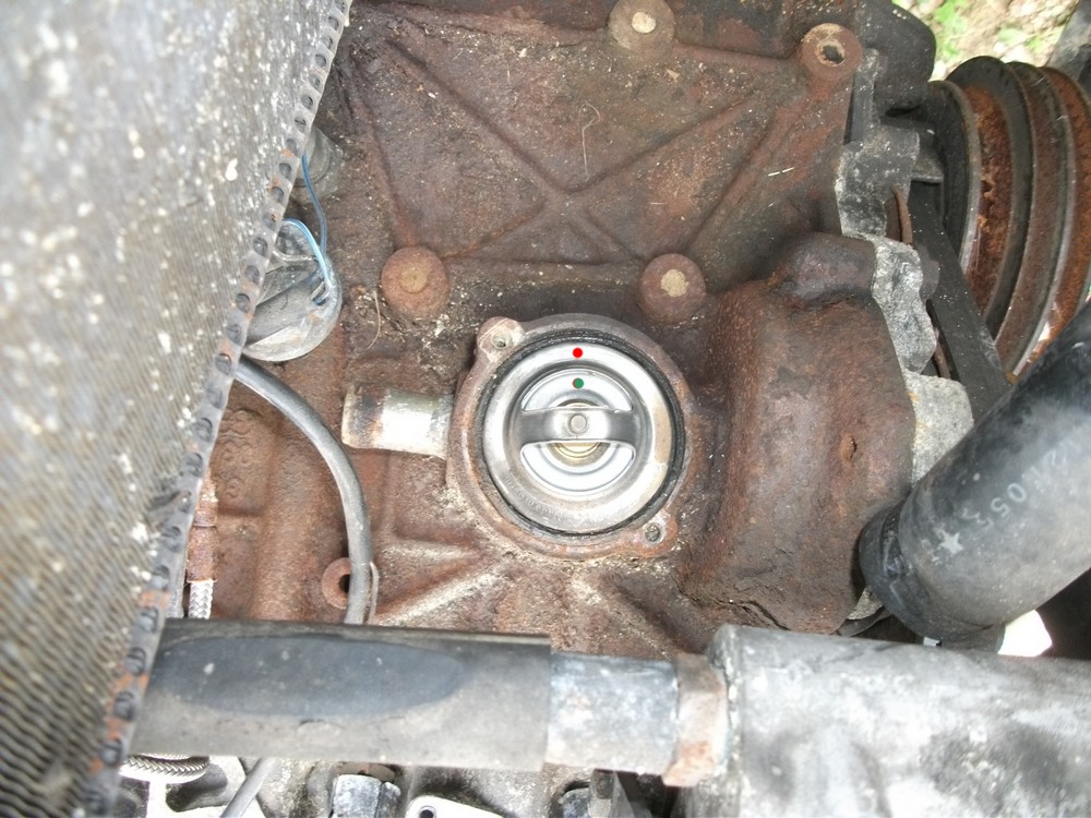

merci oui pour ces explications, du coup me suis commandé 2 thermostat, Meyle a 8 euros piece
alors le trou on le fait a la place du point rouge ou du point vert ? je dirai le vert perso mais je veux pas me tromper

Messages : 11814
Re: 2 thermostat différents sur le KV ?
point rouge.....plus facile,partie fixe....
Messages : 16647
j'ai bien fait de demander alors ! merci Kiki
