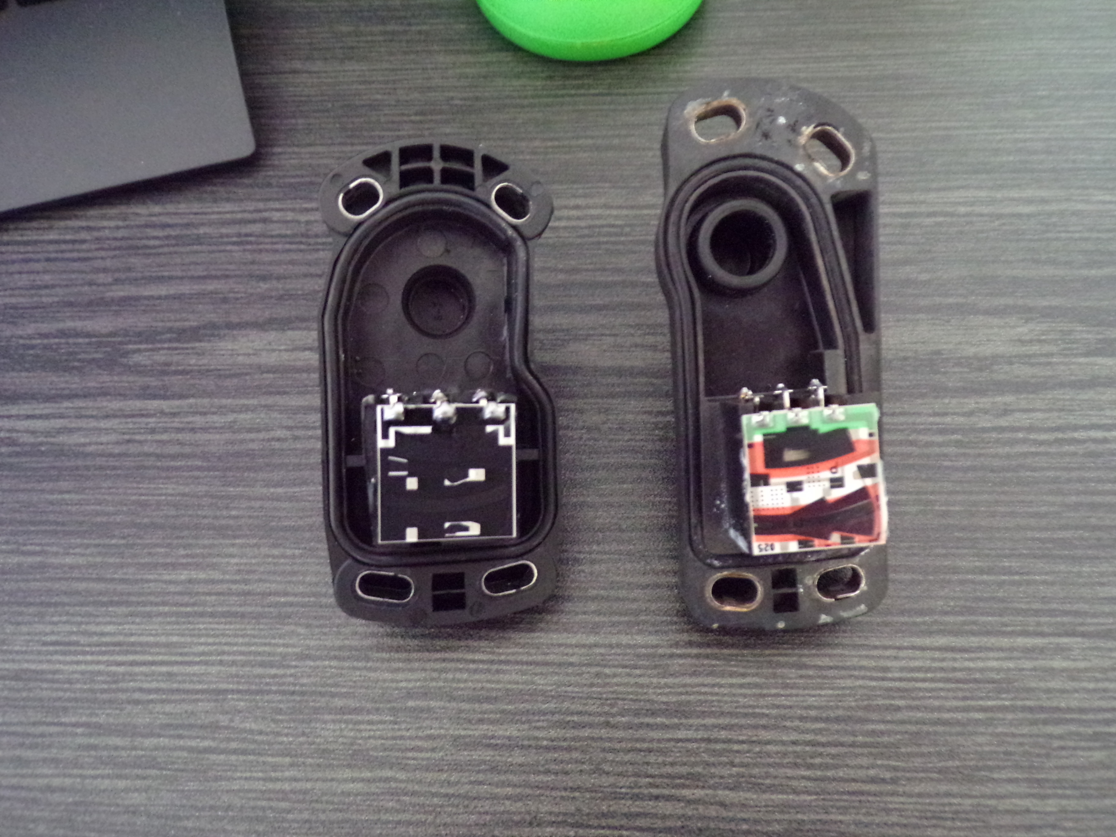

Bonjour
J'ai reçu le premier potentiomètre que j'avais commandé ; le deuxième avait été annulé par le vendeur.
Il n'a pas grand-chose à voir avec celui d'origine. J'ai bien envie de le renvoyer ; je ne vais pas prendre le risque d'inverser les platines pour ne pas être certain du résultat.
Je le renvoie ?
A gauche, celui que je viens de recevoir:
