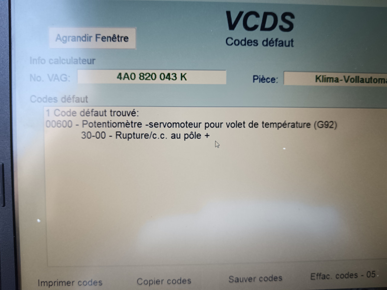

Salut à tous.
Voici le code défaut que me sort le vag com alors que je n'avais rien auparavant .
[IMG-20260618-180813.jpg](https://postimg.cc/w7sh9nFb)

C'est quel servomoteur celui là,il y v68 v70.......Mais pas de G92.

hugues a écrit : jeu. 18 juin 2026 18:47 C'est quel servomoteur celui là,il y v68 v70.......Mais pas de G92.
Salut ,
G92 c'est le potentiomètre je pense ;)

Mais de quel servomoteur ? C'est ça le problème.

" Le potentiomètre G92 fait partie du servomoteur de régulation de température (voir page 45 du document que j'ai joint).
Ce servomoteur est composé :
- d'un moteur V68
- d'un potentiomètre G92 pour l'asservissement en position "
Trouvé ici :
https://forums.audipassion.com/topic/24 ... fage-clim/

J'ai fait un réaprentissage des 4 volets, ils ont tous dépassé les 200 pour revenir à 0.
