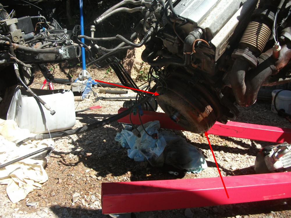

convertisseur de BA ça se démonte comment ?
euh bon l'AAN est sorti mais je vois pas comment ça se démonte un convertisseur je ne vois pas de boulons apparents...
Re: convertisseur de BA ça se démonte comment ?
c'est bn j'ai trouvé ;-) alors pôur ceux qui ne savent pas il faut faire tourner le vilo à la main puis dans la fenetre du démarreur apparaisse des vis ;-)

Bonn chance pour sortir la bague du Villebrequin , si jamais tu monte le bloc sur une Boite meca :lol:

5mns......il y a la meme sur 2.5tdi boitoto.ca prend rien de temps.....je l'ai fais cette semaine. :mrgreen:
j'arrive déjà pas à enlever la couronne moteur :lol:

la peteuse y'a que ça si tu n'a pas de bloc volant
AH non mais ça y'a pas de problème pour dévisser la couronne, mais j'arrive pas à l'enlever car elle est coincée en force et je n'ose pas trop faire levier :?

audiquattromoto a écrit :5mns......il y a la meme sur 2.5tdi boitoto.ca prend rien de temps.....je l'ai fais cette semaine. :mrgreen:
Tu as de la change ;)
Moi il était coller ! :evil:
