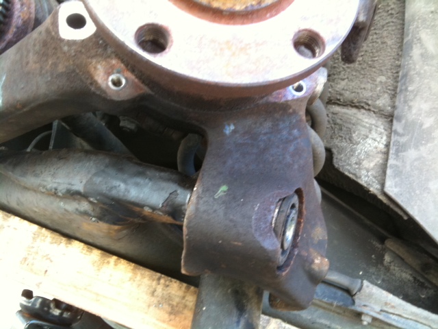

Je n'arrive pas a sortir le porte fusee du triangle a cet endroit:
J'ai essaye avec un extracteur a griffe, l'axe sur la vis pour pousser le triangle vers l'arriere. mais il n'y a pas de prise avec les griffes.
Le silentbloc a ete noye dans le wd40 mais non. Meme en tapant avec le madrier.
Une astuce?

Aimable a écrit :Je m'y suis remis. le disque est venu, tout ou presque...
Une astuce?
C'est normal vu où est placée ta cale ton triangle est en appui contre le porte fusée, il sortira jamais ou alors ça va te faire tout drôle :mrgreen:

Arf, non c'est unE toff prise avant. Bien sur que le triangle est pas cale. Ça devrait pourtant sortir tout seul, étrange...

Tu n'as pas une photo plus éloignée ?
J'en ai démonté deux il y a peu, c'est venu tout seul... ;)
Messages : 9439
Re: [T44Q] Roulement de roue et disque de freins AR
Grrrr. Fallait juste tirer dessus comme un malade et c'est venu. :evil: Je vais maintenant remplacer ce fameux roulement. A voir la tete du joint monte dessus, il est grand temps.
