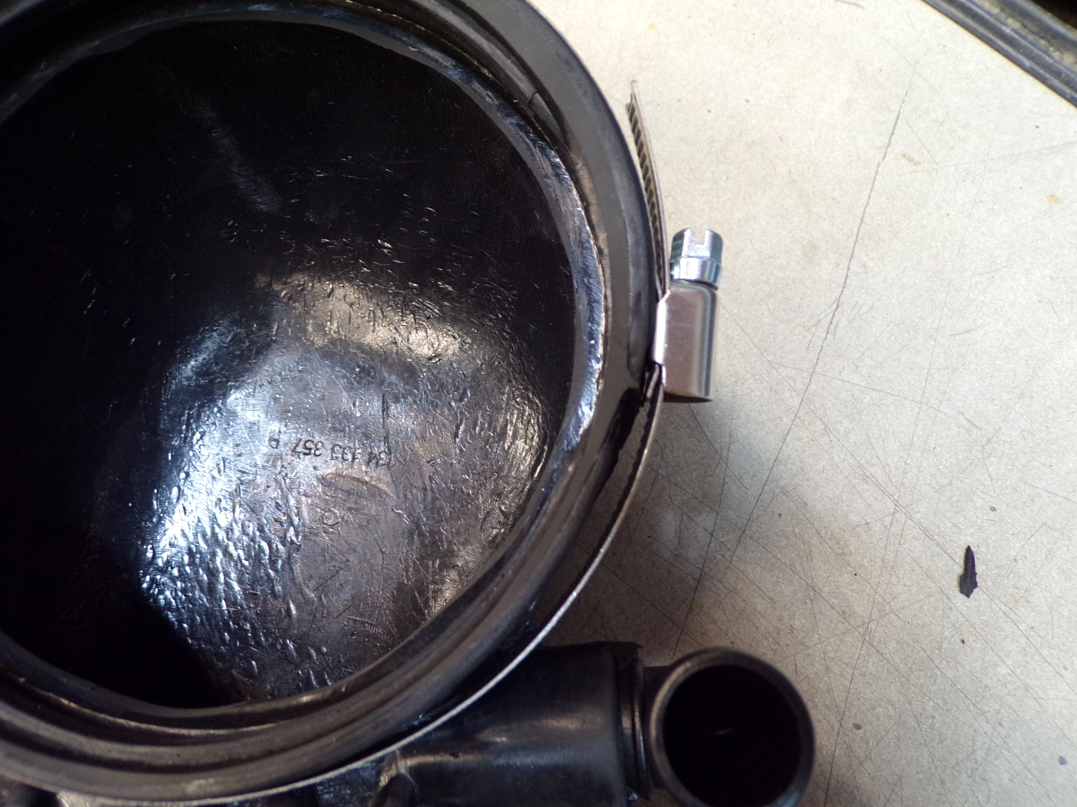

Bonjour
Si je ne me trompe pas, c'est celle-ci qu'il me faut ?
054133357C
https://www.ebay.de/itm/389540039767?_t ... d%3APL_CLK
Vous ne trouvez pas que c'est vraiment peu chère ?

le prix ne m'étonne pas, fabrication Chinoise.
A ce prix la si la qualité est au rdv c'est une bonne trouvaille, de mémoire j'avais payer la mienne autour de 100€ (origine Audi).
Tu as constaté une fissure sur la tienne?

Avec la machine à fumée il y a une petite fuite devant en bas, même en resserrant le collier, ça ne change rien.
C'est 18€ chez Amazon.

Pour partir sur de bonne base il te faut zéro prises d'air et encore moins au niveau de la prise d'air (plateau sonde et boitier papillon...).

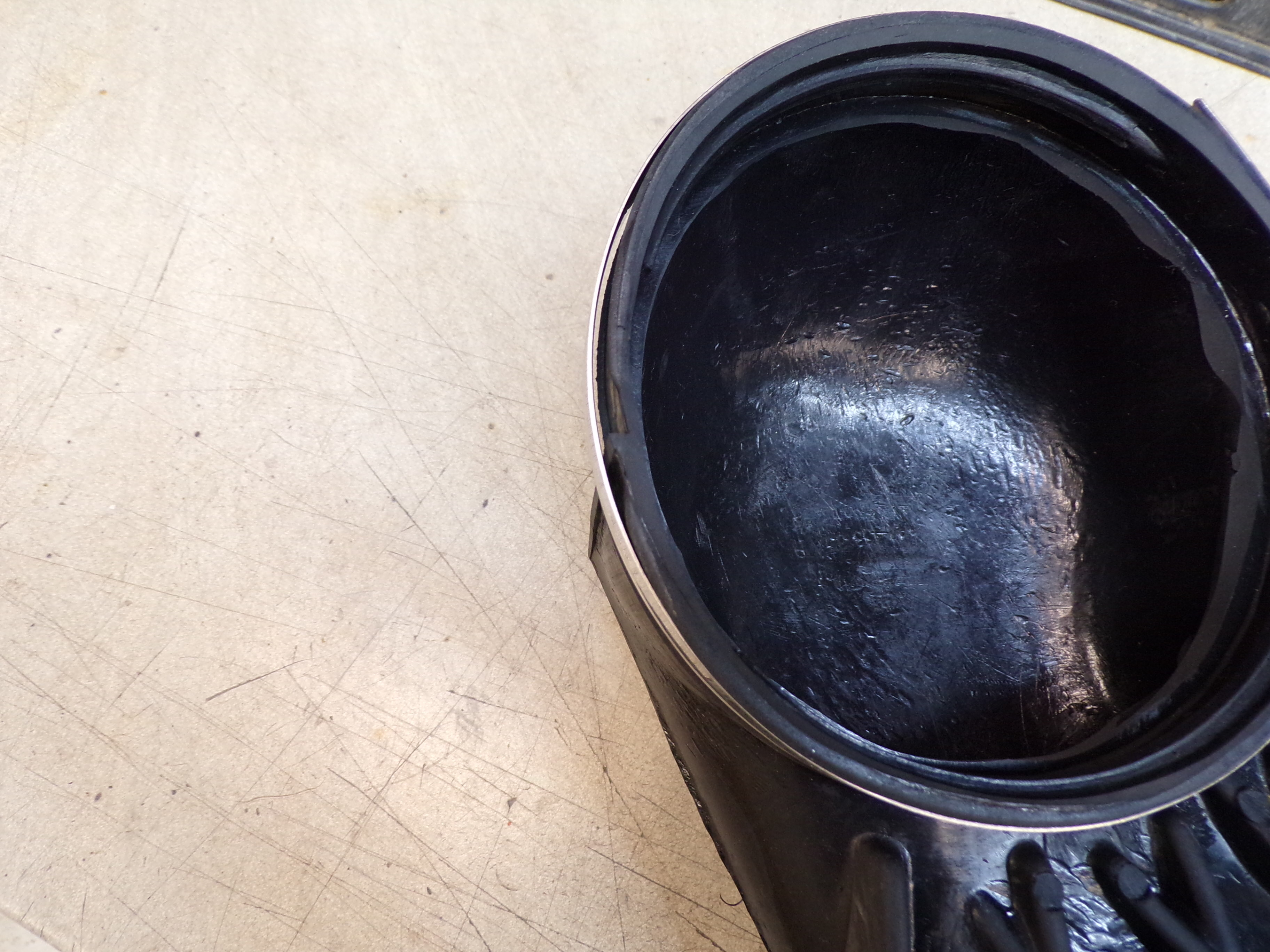

Durite reçue, ça ne servira qu'au cas où, je ne la monterais pas, la tronche qu'elle a, ça ne vaut pas plus que le prix que j'ai payé.
Messages : 15288
Re: durite gaufrée 89Q ng
Je me suis dit, ça repart, et
Il n'est pas nécessaire de retourner votre article. Votre remboursement a été émis.
