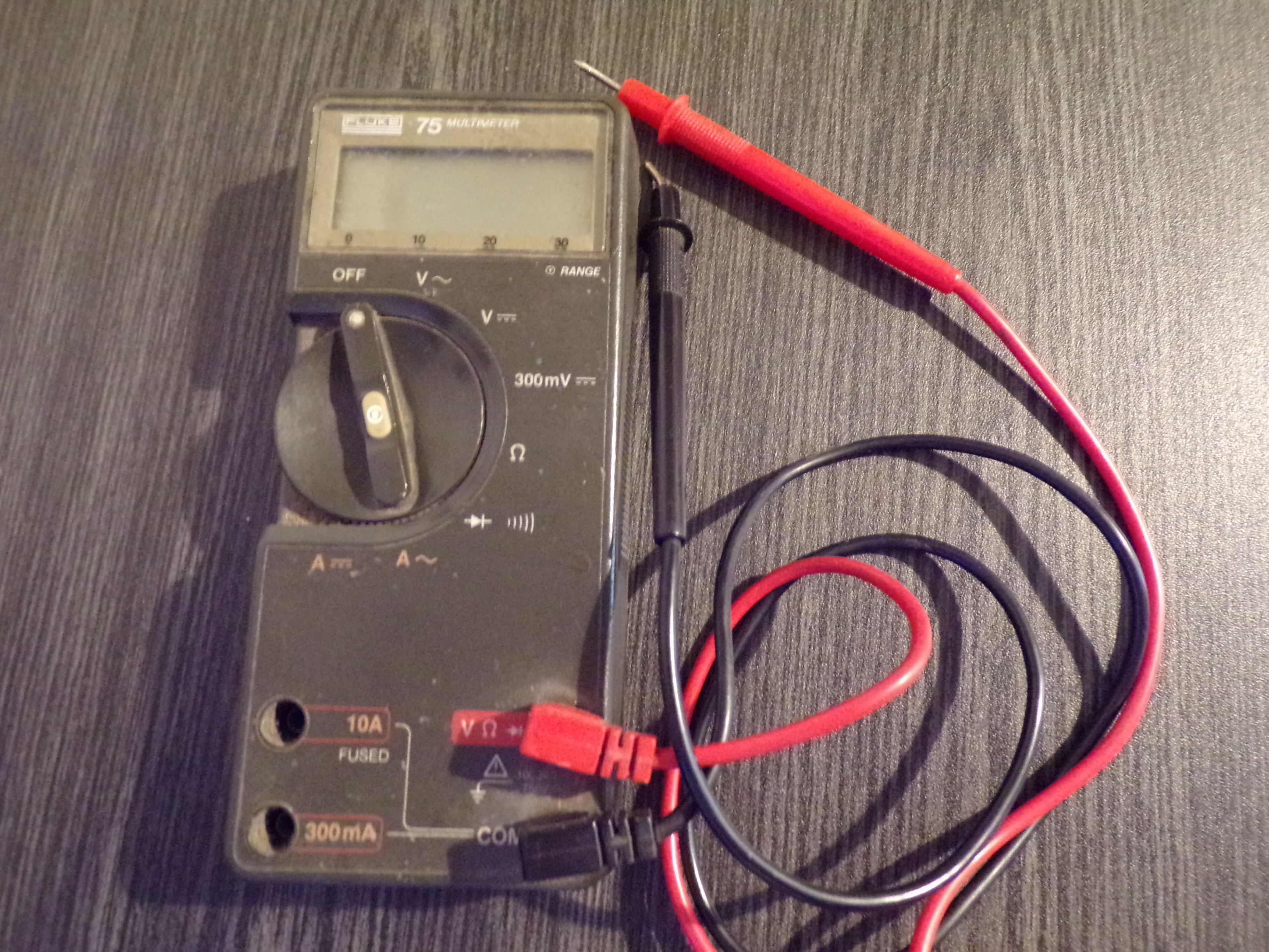

J'ai pris les mesures sur la voiture, juste en débranchant la prise.CHRIS 42 a écrit : sam. 4 juil. 2026 10:16 Ce qui serait intéressant, c'est de faire le même relevé sur ta voiture et comparer ces valeurs.
Entre les broches :
1 et 2 : 5,9 ohms
2 et 3 : 1 078 ohms
1 et 3 : 4,18 ohms

Je viens de faire des relevés sur mon coupé et les valeurs que j'ai sont de l'ordre de 4900 Ohms, 3900Ohms et 7000Ohms, valeurs que je retrouve à peut prêt dans ces ordres de grandeurs sur un vieux plateau sonde, tu est sur du calibre de ton multimètre pour avoir 4.9 Ohms, 3.9Ohms et 1078 Ohms
Il faut également avoir à l'esprit que ces valeurs changent d'un véhicule à l'autre puisqu'ils n'ont pas les mêmes réglages de CO qui se font par l'intermédiaire de la BTR qui agit justement sur la position du plateau sonde et par défaut sur le potentiomètre au ralenti.

Sur du calibre, houla, je n'en sais rien, tout ce que je sais c'est que mon multimètre doit avoir environ 45 ans.
J'ai recommencé en appuyant sur le petit bouton gris (au milieu du curseur rond).
J'ai :
1 et 2 : 0,18 MΩ ou 14,40 kΩ
2 et 3 : 0,14 MΩ ou 10,74 kΩ
1 et 3 : 0,09 MΩ ou 4,35 kΩ
Je ne comprends rien, je n'ai plus les mêmes valeurs qu'au premier relevé.
J'ai :

Je peux prendre dix fois les mesures, dix fois elles seront différentes ?
1 et 2 : 7,93 ohms
2 et 3 : 4,09 ohms
1 et 3 : 4,33 ohms
1 et 2 : 7,93 ohms
2 et 3 : 4,09 ohms
1 et 3 : 4,33 ohms

dans le même ordre, j'ai maintenant:
6,94 ohms
3175 ohms
4,32 ohms
Je monterai l'ensemble, puis je verrai s'il y a du mieux.
6,94 ohms
3175 ohms
4,32 ohms

Le calibre du multimètre doit toujours être le plus proche de la mesure à effectuer si le calibre et trop élevé les valeurs lues seront moins précise, il doit y avoir confusion dans l'échelle, les valeur de quelques Ohms me paraisse faible dans ce cas.
L'accès sur la voiture n'est pas aisé, et si ta pointe de touche met en commun 2 pin du connecteur tu aura une autre valeur qui n'a rien à voir (c'est peut âtre ton cas).
L'avantage de repositionner le nouveau potentiomètre le plus proche possible de celui en place sur ta voiture te permettra d'avoir un réglage assez proche de ce qu'il doit être, il faudra sans doute l'affiner en faisant effectuer un réglage de CO ensuite.

J'avais fabriqué une prise à trois broches pour prendre les mesures sur la voiture, pour ne pas risquer de toucher deux broches en même temps.
Peut-être qu'acheter un multimètre serait une bonne idée, j'ai regardé, mais il me semble tellement compliquer par rapport à mon vieux.
