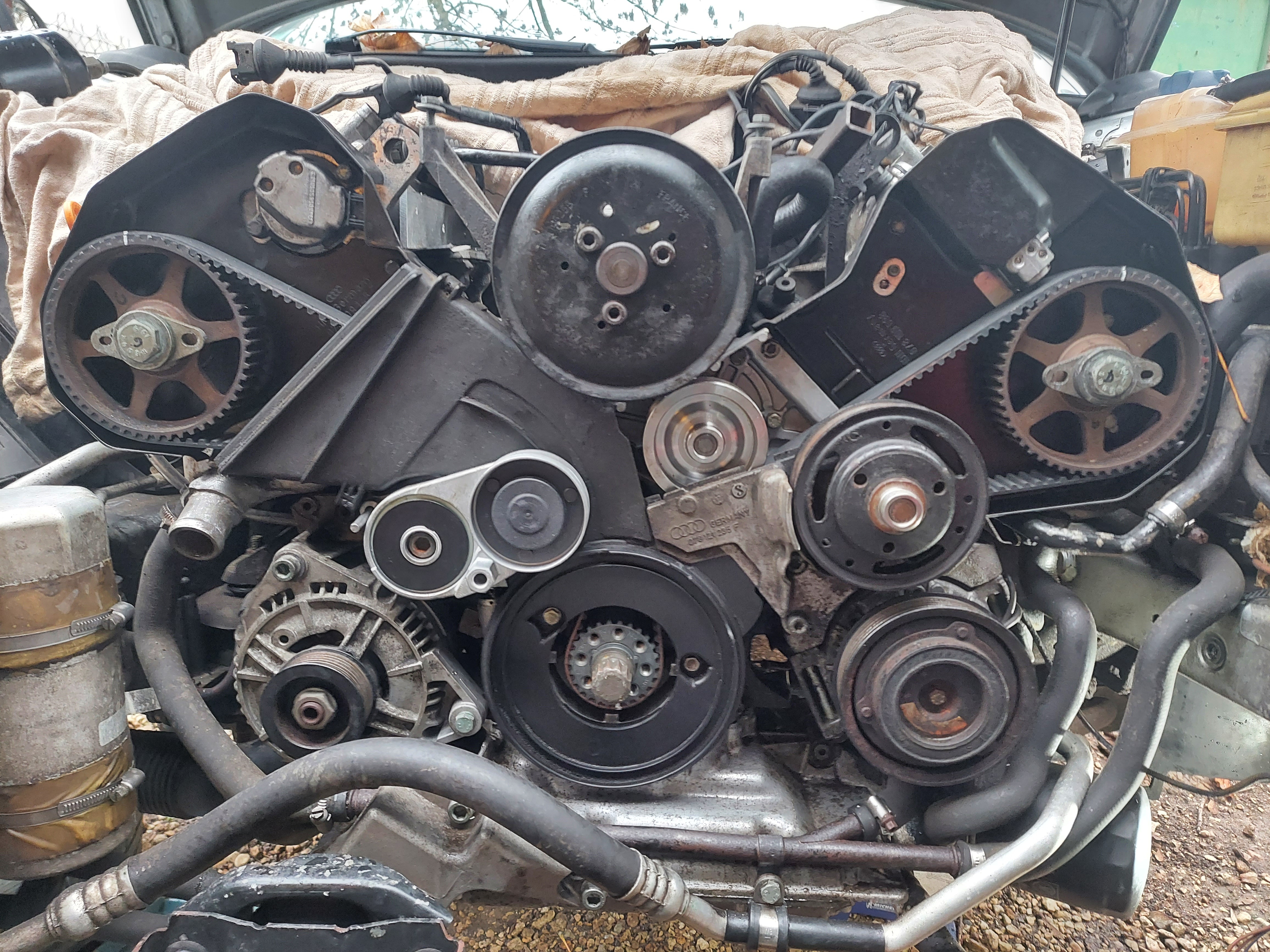

En parallèle démontage distribution :
ça baigne dans l'huile (joint psy vilo principalement)
changement joint spy AAc / vilo / cache culbu / admission
poulie cranté (quasi introuvable pour 2.8 avec sa vis également difficile à trouver )
kit distribution complet OU PRESQUE :evil:
KP2TH15493XS-1 tendeur pas compatible ( je ne m'en suis aperçu évidemment au remontage et le tendeur étant la dernière pièce du kit à monter...)
indiqué comme compatible sur l'annonce le vendeur ne veut rien savoir et me dit qu'il prendra qu'un retour du kit complet non monté... donc pas de solution
l'ancien tendeur étant visiblement bon je l'ai remonté (je me demandais vu qu'il a la même forme mais pas même fixation 2 au lieu de 3) si je pouvais recuperer le système de "vérin" du nouveau pour le remonter dans l'ancien.(je pense une simple tige sur ressort mais je n'ai pas plus cherché)
