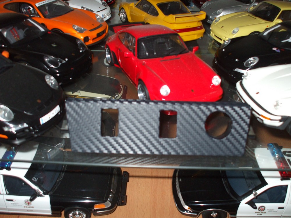

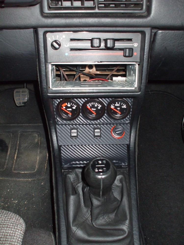

voulant habiller un peu l'intérieur, j'ai décidé de mettre un film aspect carbone sur quelques élements plastiques de l'intérieur, je pensais vraiment en chier sur le bloc 3 compteurs et en fait non c'était rien a comparer avec le cendrier !! bon enfin 4h environ pour le tout
en premier le bloc vitre elec + allume cigare
puis bloc compteur et cendrier
au final,
bon c'est qd même mieux a la lumière du jour, là j'ai pris les photos il est 1h du mat et dans mon garage :mrgreen:
comme c'est du carbone noir (j'ai hésité avec le gris mais je trouvais que cela tranchait de trop) ça reste encore assez discret.
Pour ceux que cela intéresse, c'est du 3M Di noc (c'est super, ça se forme et deforme au seche cheveux !!) cout pour une feuille a4 d'allemagne avec port compris, 10€

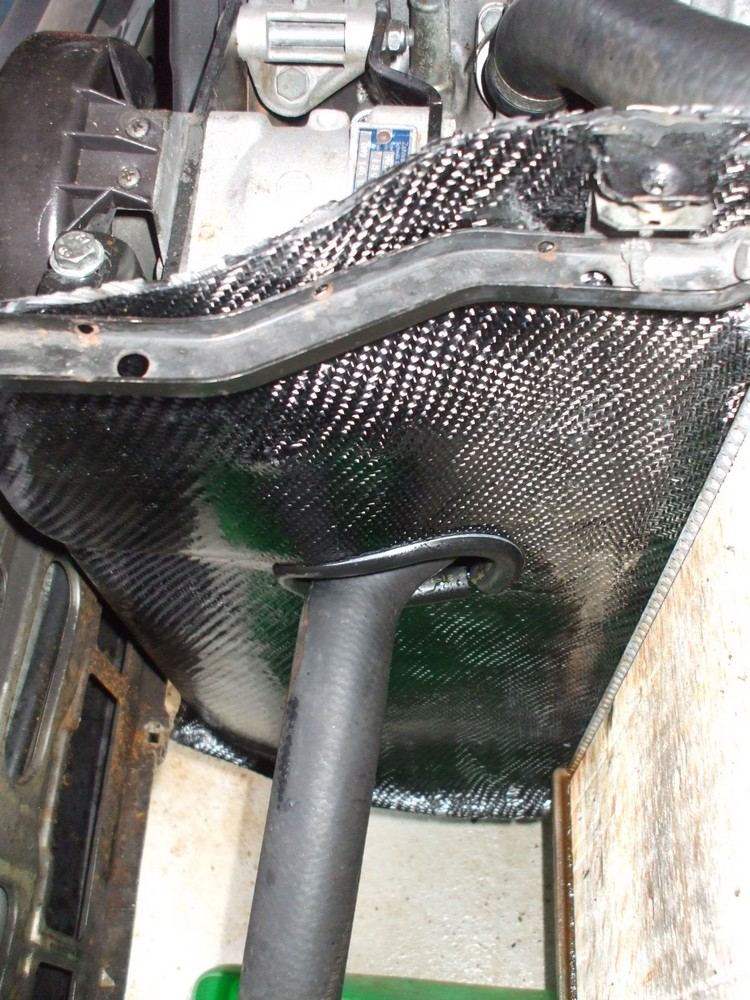

en même temps avec ma montée historique de Bona j'ai remis le parechaleur à l'origine en carton que j'ai fibré avec de la vraie fibre de carbone cette fois et de la resine Epoxy
Comme le carbone coupe comme du verre (si si je vous le confirme !) j'ai coupé une durite (merci Papa :-) )en deux puis je l'ai glissée et collée avec de la resine Epoxy pour protéger la durite de flotte.

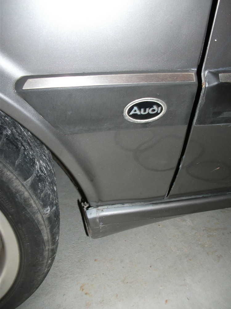

Comme mon pote qui connait bien l'électricité auto était venu hier regarder mon quattro 87, j'en ai profité de lui demander de me virer cette satané alarme coupe circuit de mon GT 86
pour rappel ce systeme etait dans mon vehicule depuis 3 ans,
avant il etait sur l'aile AVG ! :shock: :o
Messages : 11782
Re: Ptites touches de renovation sur le GT.....
euh,tu pourrais changer l'aile....ca ferait plus propre que ton scotch ! :shock:
c'est une ncienne photo mon pote ;-) depuis cela a été soudé et repeint par un carrossier ;-)
