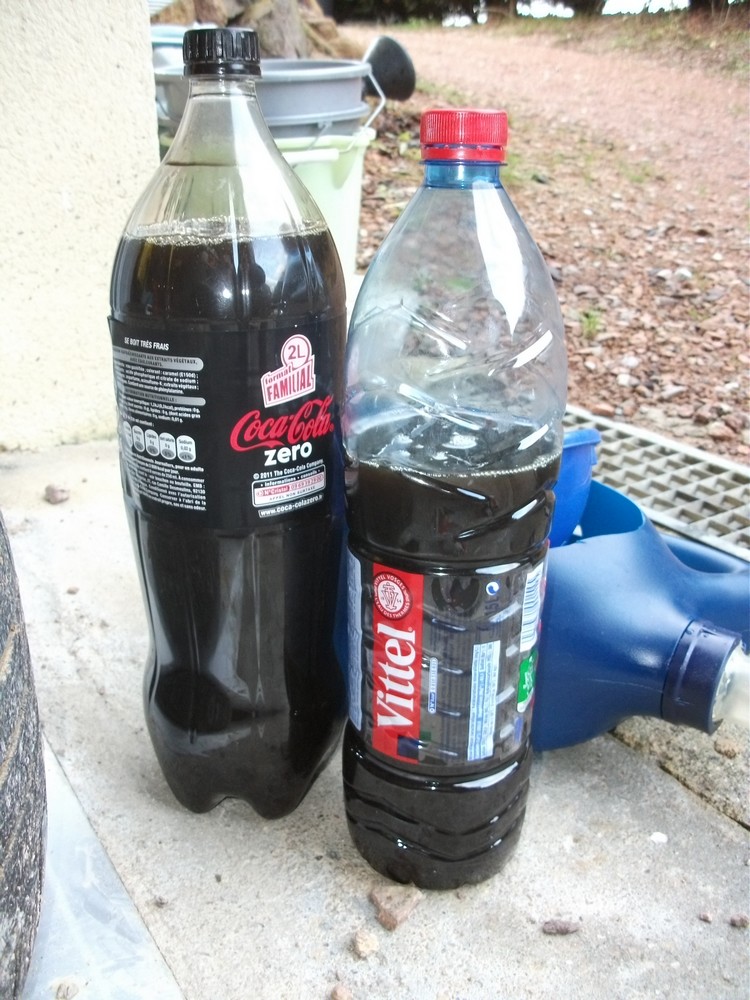

Bon je confirme les 1l, apres ça déborde....
Mais j'ai toujours un bruit présent très important qui vient de la boite.... vidange cet aprem
Messages : 16629
Re: vidange boite quattro....
Bon vidange boite..... pour rappel quattro atmo vertsion Suisse 1985.... jai enlevé un peu plus de 3.00 litres d'huile (boite + diff central) :shock:
comprends plus rien moi je m'attendais a voir 2.2 environ (comme mon quattro 86).. boite differente avec capacité plus grande ?
