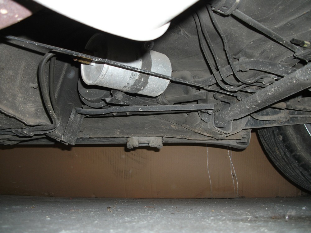

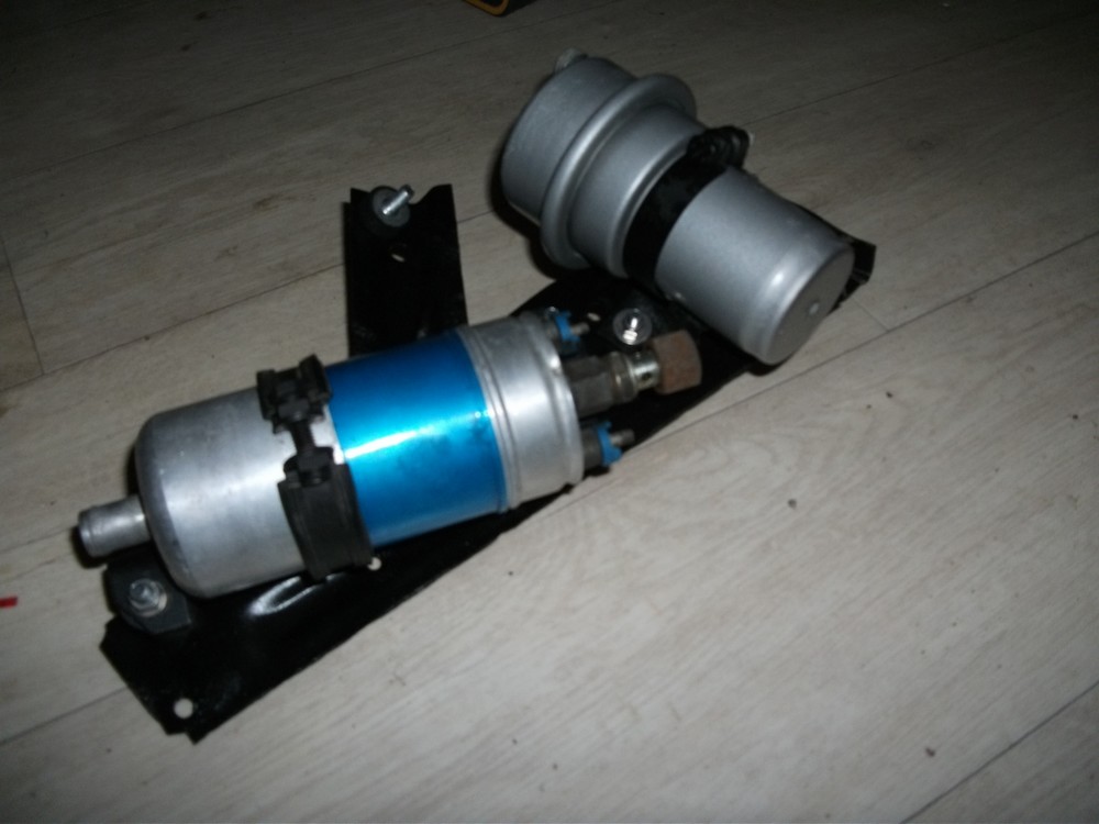

un ptit up avec la réfection de la partie pompe a essence/filtre etc.... (changement des petits silentblocs, peinture epoxy etc..)
sauf que j'ai un petit doute sur la position de la pompe sur le support,
si je regarde bien Kate ça se monte comme j'ai fait je pense
par contre sur les photos que j'ai fait avant démontage on dirait que seul un point du support pompe a essence et surle support général et que l'autre partie est attachée a la patte sous le chassis.
vos avis ? merci

- Messages : 7791
Re: Démontage réservoir coupe quattro....
Mon avis, c'est que c'est immonde comme c'est rouillé!
Bin faut voir, si c'est monté comme sur un GT traction, ça me semble être le bon montage pour y avoir touché il y a peu...

c'est lequel le bon montage, celui que j'ai réalisé a blanc ou celui que j'ai pris en photo avant de démonter, yo Laurent tu dois savoir ça toi nan ?
Non Tof, je ne m'en rappelle pas, et je n'ai pas encore photographié sous leurs jupes...
apres avoir regardé sur mon GT le montage est bien comme je l'ai fait, mais peut etre est ce différent du coup sur un quattro ? de toutes façons jepense pas qu'il y ai gde importance alors je vais monter a ma manière

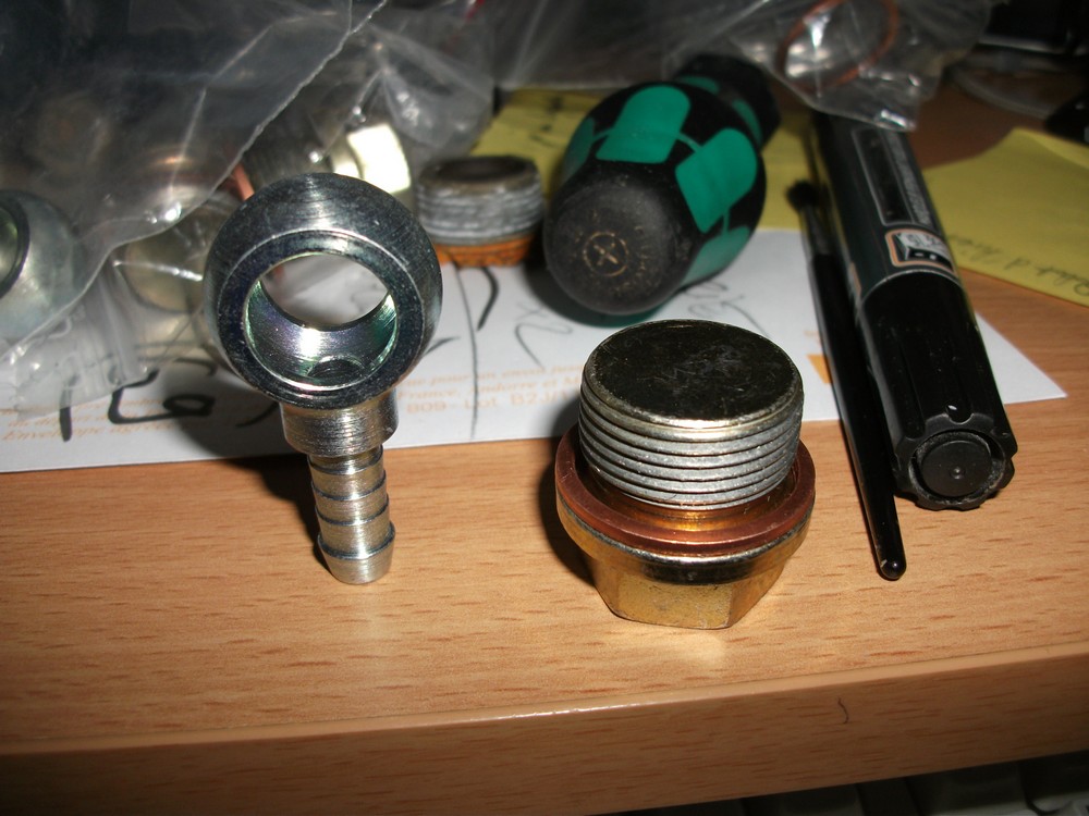

reçu ce matin (eclair ! j'ai payé vendredi soir ej crois et posté lundi d'Allemagne !
) les bouchons pour boite et pont. ainsi que raccord banjo essence

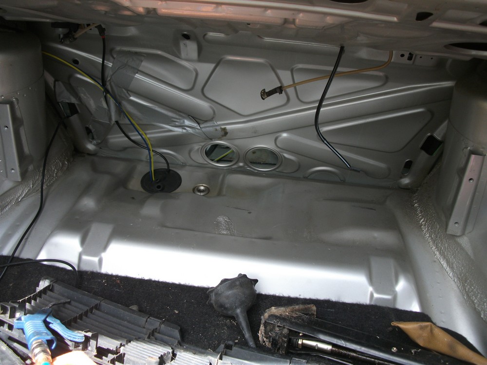

ptite news...

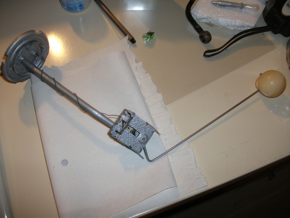

Hier comme il fasiait beau... j'ai remonté le réservoir !!
Avant ceci petit nettoyage s'imposait puis remise en place de la flasque caoutchouc nettoyé avec passage des cables jaune et bleu et de durite (pour les odeurs d'essence je presume ?) puis pose réservoir.

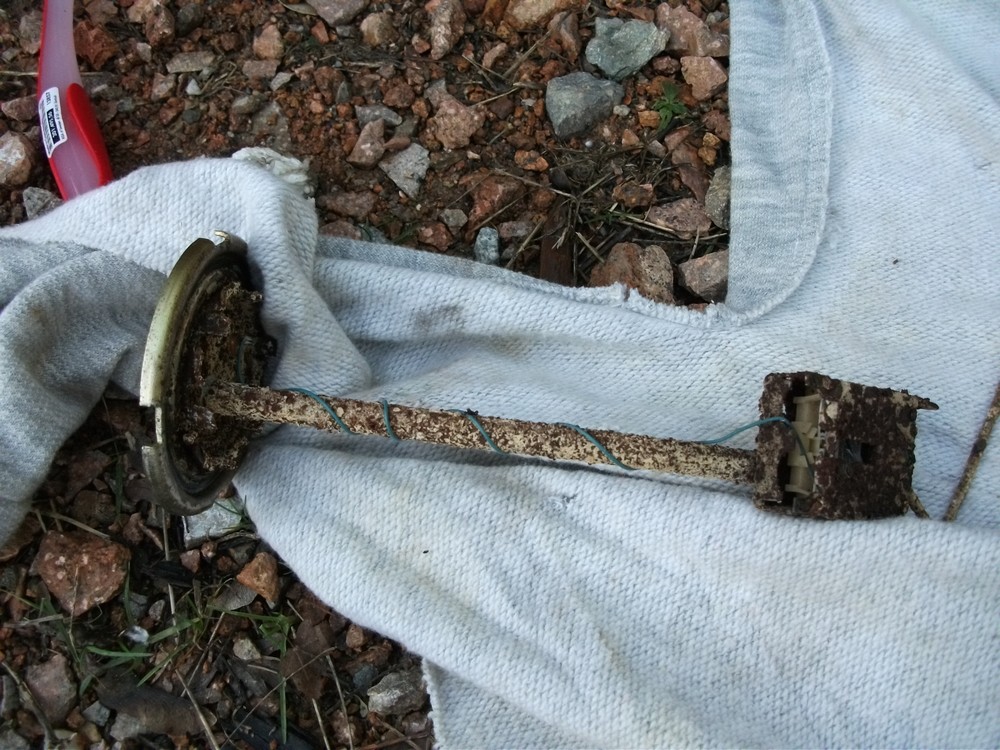

j'en ai profité il ya quelques mois refaire la jauge en epoxy a froid restom, refait la soudure du petit fil
pour rappel...
bien entendu toutes les durites reservoir, pompe a essence accu d'essence filtre etc... ont été changé par de la neuve.
