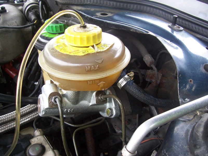

Reste plus qu'à espérer que ça freine mieux maintenant
Réfection freinage AV/AR sur 200 20V

C'est beau quand c'est neuf !
- Messages : 17442
Re: Réfection freinage AV/AR sur 200 20V
Un maitre cylindre de 23 ans....je penses qu' il a fait son temps.....
Je ne pense pas que ça freinera mieux, le maître-cylindre c'est tout ou rien, non ?

Purge effectué cet après midi......
Verdict.......çà change tout !.....
Freinage puissant et progressif...déclenchement ABS assez rapide si on insiste ( sur le sec cet après midi ).
Je ne regrettes pas du tout mon investissement de 133 euros aux states au lieu de 300 euros en Europe.
Comme quoi un maitre cylindre s' use progressivement avec les années.....
PS: Toujours pas réussi à dévisser le raccord récalcitrant du vieux MC, même avec un étau....
...je le chaufferai lors de ma prochaine tentative..
...je l' aurai un jour..je l' aurai...
Mince alors !
Il laisserait donc passer un peu de la pression utile ??
- Messages : 17442
Il semblerait, oui....çà confirme bien ce que j' avais lu sur un forum....maintenant, j' en suis sûr !
