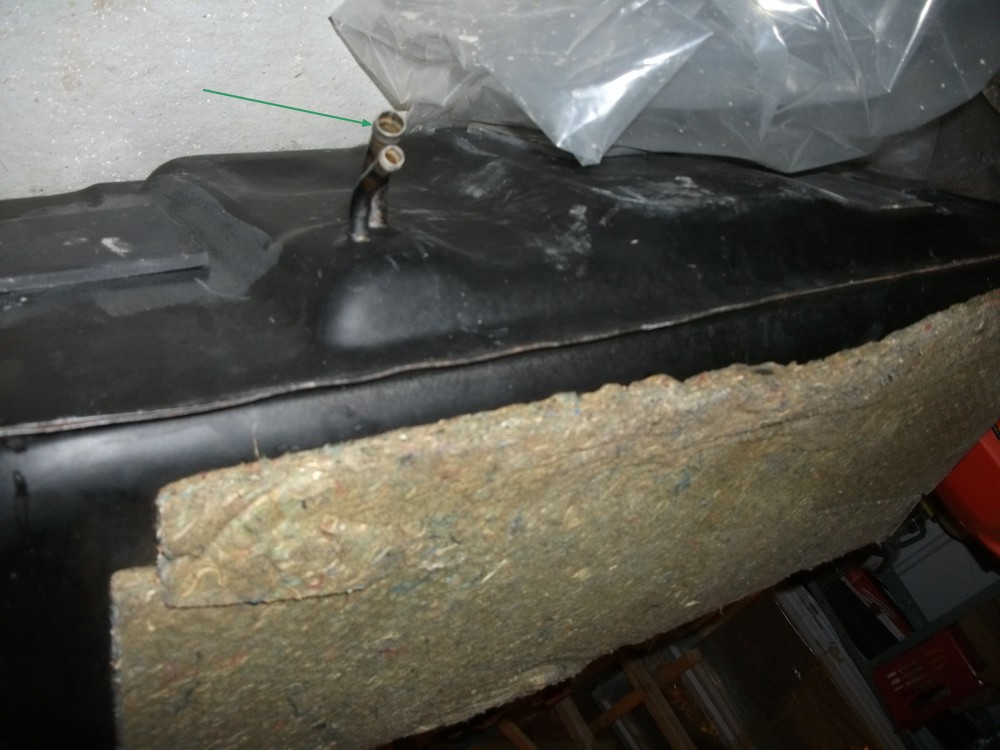

en fait le tuyau de sortie est a mon avis pas en cause car je rentre la meme longueur de cable que lorsque je l'ai nettoyé, donc je comprends pas, est ce que la resine s'est agglutinée a un endroit de passage et bloque l'arrivée au tuyau ??
j'ai posé la questio na REstom pour savoir s'ils avaient un produit pour detruire cette resine ( et de toutes manières je ne pourrais pas frotter va falloir que ca le bouffe et le rendre tres liquide)

j'ai oublié de preciser que lorsque je mets un coup d'air avec le compresseur a la sortie du reservoir on voit bien plein de bulles d'air qui bouillonne dans le réservoir

ouais, tu as du en partie obstruer le tuyau ...
tu le vois ce tuyau ?
tu peux y acceder avec une dremel ?

nan en fait tu vois rien, mais je pense que c'est côté entré du tuyau a l'interieur.... donc pour l'acces c'est mort
si ce n'est pas un produit pour detruire la resine c'est couper et ressouder enfin vu la tole fine je sais même pas ou je peux faire faire cela.
sinon a la casse y'avait la 90 quattro, mais estce le meme reservoir... et dans quel etat est il et le prix....

le mieux est souvent l'ennemi du bien en général c'est ma devise mais alors la me suis bien fait surprendre car malgré avoir soufflé toutes les 30 mns dans le tuyeau de sortie ça ne va pas.
Restom vient de me repondre, il faut que j'utilise un fil de cuivre chauffé pour essayer de fondre la resine.... mais comme pour moi c'est pas dans le tuyau que c'est bouché mais ailleurs... au pire j'essaierai de chauffer le bas du reservoir pour voir ce que cela fait... vu qu'il y en a un qui m'attends chez tonton Hubert j'ai plus de risque de la couper pour voir comment que c'est foutu la dedans

tu avais de l'eau la dedans ...........
