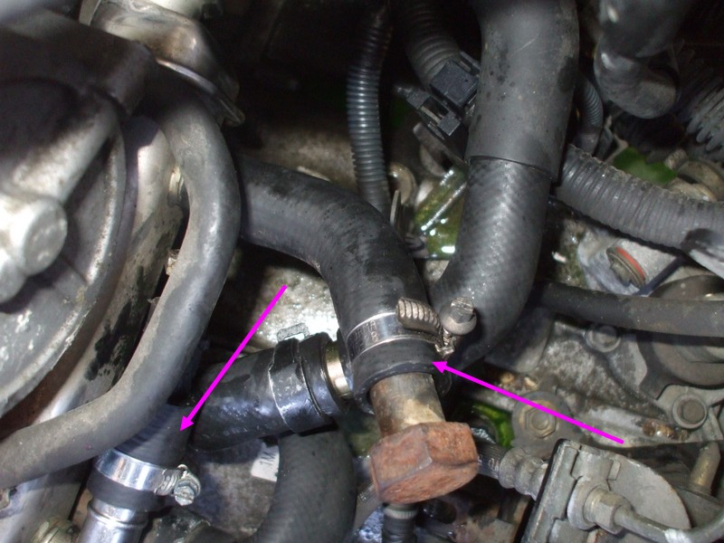

exactemetn ce que je pensais faire demain, fermer l'arrivée de ldr dans ce refroidisseur le temps de fire un essai de 5/10 mn, ça devrait néanmoins fumer au debut vu ce qu'il doit y avoir dans la ligne...shunt les durite de ldrf pour voir ...ca vaut le coup de tenter ...

Le refroidisseur EGR sert à améliorer l’efficacité de l'EGR en refroidissant les gaz d'échappement avant qu'ils rentrent dans l'admission.
Donc si il est mort, il est tout à fait possible que ton LDR passe à l'échappement

Vanne EGR = Crotte
Vanne EGR refroidie = Grosse crotte
Tente l'obturation, Tof ..., et je te souhaite que ce soit seulement cette crotte qui crotte.

ok je vais mettre une durite en coude à la sortie de la culasse pour que le LDR retourne d'où il vient
mais je suis qd même circonspect, car il ya avait vraiment beaucoup de liquide qui sortait en fumée&en liquide à la sortie du pot, ou alors dans le refroidisseur y'a une pièce qui s'est dessertie et du coup gros passage pour le liquide... on verra ça demain

Bon après shuntage des durites d'entrée et sortie de LDR
boucher les durites du refroidisseur d'EGR des fois que les gaz echappement fuient étgalement
ben pas de miracle pourtant j'y croyais

bouchon d'huile ouvert (anormal je pense d'avoir tant de pression d'air qui ressorte)
https://youtu.be/HlGZVPbUmUs
bon plus qu'une soluce direction garage...

j'ai peut etre dit une connerie........
y'avait 3 entrees ou sorties sur le refroidisseur, j'ai relié les deux grosses sorties entre elles (même diametre pensant que c'était l'entrée et la sortie de flotte) hors je m'aperçois quand j'ai mis mon testeur par pression du circuit de ldr que de l'eau coulait (j'avais enlevé les bouchons que j'avais fait avec des gros boulons) par le refroidisseur !! en fait le petit tuyau semble etre l'arrivée d'eau au refroidisseur, je l'ai donc bouché, et j'ai démarré l'auto, toujours autant de fumée et de flotte sortant du pot mais.......
une fois 10mn de test passé, je regarde mon radia et cette fois il n'a pas bougé/varié de hauteur !!
je fous un coup de pied dans le silencieux arrière et là... il ya plein de flotte des précedents tests !!! donc demain démontage du silencieux et levage de l'avant de l'auto pour virer toute la flotte pour refaire des tests... je croise les doigts...

Est-ce poire, il y a donc le 11 chez le Tof.
C'est l'armistice du LDR.
Demain nous serons le 12, après demain vendredi 13 ..., ça vaut le coup de jouer, nan ?

Si elle roule, met l'auto dans une belle pente, donne du gaz, c'est plus simpleMacchris a écrit :demain démontage du silencieux et levage de l'avant de l'auto pour virer toute la flotte pour refaire des tests... je croise les doigts...

a y est j'ai démonté le silencieux faut voir ce que j'enlève de dedans !!
en plus avec la laine qu'il ya dans le silencieux celui ci doit en etre imbibé

Dès que l'auto roulera, ça s'en ira, t'en fait pas pour ça

bon j'ai démarré ça fume.. moins j'ai l'impression
question y a til de la laine de roche dans le port intermediaire ?
du LDR peut il egalement stagné dans le pot cata ?

Pot intermédiaire normalement oui

Dans le cata, ça y chauffe tellement qu'il ne peut y avoir de l'eau, sauf s'il n'a pas eu le temps de chauffer pendant tes tests...
