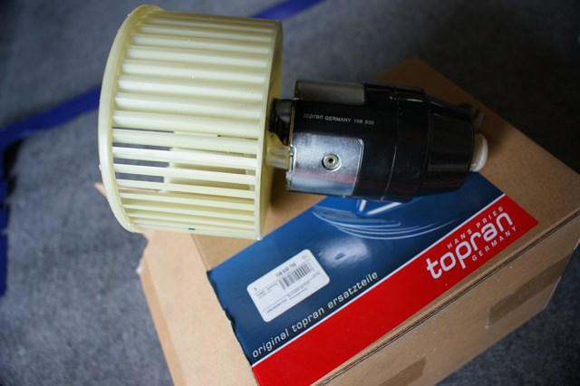

Et ben ça y est, j'ai fini aujourd'hui, aller je vous l'accorde c'est long mais bien faisable.
La pièce reçue en une petite semaine est bien conforme, la marque est TOPRAN, made in Germany (je ne connaissais pas...

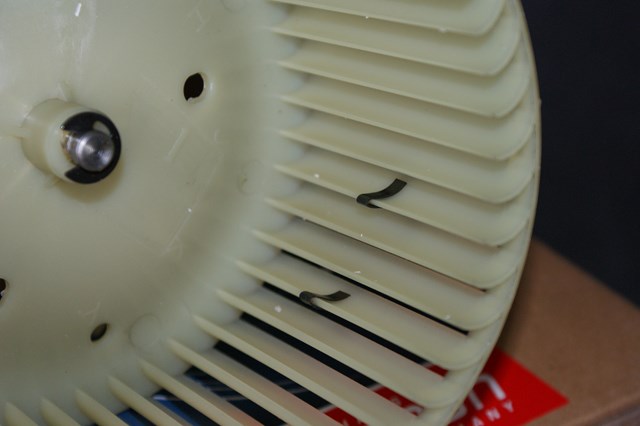

Il y a deux agraphes sur les pales, des masses d'équilibrages?

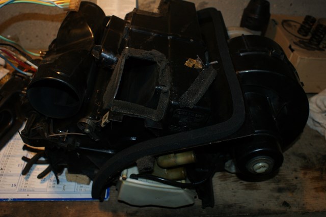

Une vue du bloc chauffage avec le joint autocollant acheté 6€ chez Audi:

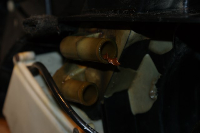

Petite question, c'est quoi cette torsade qui sort du radiateur de chauffage? J'en ai cassé 2 cm en tirant dessus...

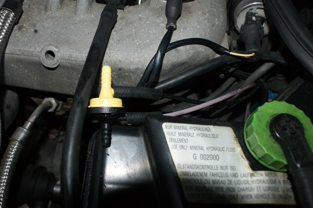

Enfin, quel est le rôle de cette pièce, une soupape anti-retour, que j'avais cassée en cherchant ma panne, que j'ai retrouvée neuve chez Audi pour 18€. Elle est branchée sur la boite d'admission d'air, je ne sais pas ou elle est branchée ensuite:

Topran made in Germany attention ! Topran est une boite qui fait fabriquer oui, mais pas forcément en Germanie comme tu dis
Ex, mes triangles de quattro (même epaisseur et tout et tout par rapport a mes triangles Audi) Topran, fabriqué en Espagne (j'ai eu peur qu' a un moment ce soit fabriqué en Chine

vu que tous est sorti change ton radiateur de chauffage tu n'y reviendras plus
ça serrais con de redmonter dans 5/6 mois pour un radiateur qui fuit

'tain c'est clair, car c'est pas rien a faire et surtout que tu as tout démonter donc profite ...theau a écrit :vu que tous est sorti change ton radiateur de chauffage tu n'y reviendras plus![]()
ça serrais con de redemonter dans 5/6 mois pour un radiateur qui fuit
j'ai fait un tuto le jour ou j'ai changé le mien tellement c'est bordélique a faire ....c'est pas comme sur les Golf ...
http://www.kizoa.fr/diaporama/d2613283k ... aleur-t44-

Oui, masses d' équilibrages...signe que c' est pas de la merde !ippocamp a écrit : Il y a deux agraphes sur les pales, des masses d'équilibrages? Étonnant!

Jamais vu ça ????Ric5T a écrit :La torsade en question vient de ton radiateur de chauffage, il y a des tubes à l'intérieur desquels tu as les torsades, elles ne doivent surtout pas se détacher du radiateur.
Ric.
C'est le radiateur qui part en lambeaux ?

Oui..... pas très grave, je penses...

...Sauf si les morceaux se balladent, la pompe à eau appréciera

....les morceaux seront arrêtés dans la culasse ou bien avant....

'Tin les gars, vous me faites peur (sauf Daniel qui reste cool...), avec mes torsades qui se baladent...
Car comme vous avez vu j'ai tout remonté maintenant...
Bon ben la prochaine fois j'irai plus vite, je saurai faire...
Mais à quoi elles servent, à canaliser l'eau qui circule dans le radiateur?

j'imagine qu'en faisant des remous, ca doit améliorer l’échange de calorie, et donc le chauffage

Je penses aussi... pour les torsades...pas prêt de bouger ...

Elle a un sens de montage, il y a "MOTOR" avec une flèche dessus...ippocamp a écrit :...
Quelqu'un sait?
