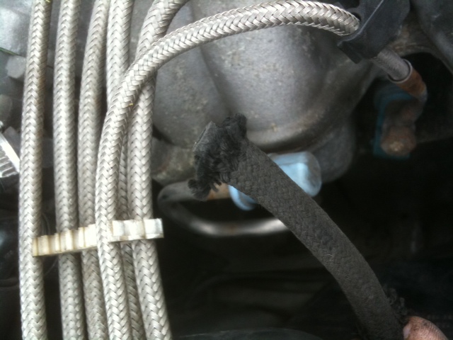

Parmis Les pièces reçu hier il me manque la durite principale du reniflard d'huile et la durite qui va de la durite d'admission jusqu'au tiroir d'air (plus dispo) :evil:
Remplacé aujourd'hui : la durite d'admission (nettement plus souple, celle d'origine est devenu rigide et se fendille un peu partout). Je doit avouer que pour l'instant pas de résultat probant (peut être au niveau démarrage qui parait plus ''franc'' avec un ralentis qui se positionne à 1000tmn d'entrée).
Par contre toujours ce phénomène de baisse de ralentis (Plutôt à chaud et toujours en descente lorsque je m'arrête au stop ou en feu...) je me demande si je n'ai pas un soucis au niveau carburant quand même :?: pour infos le filtre à 2000kms et la pompe déja changé à 120000kms? elle ''sifflait" bien à l'époque. La pression d'essence semblait être bonne elle aussi (mesuré debut 2010) j'ai aussi démonté la pompe et nettoyé le reservoir courant 2010? avec changement des injecteurs et des joints bien sur ainsi que le filtre à essence, les bougies NGK et le faisceau sont neuf également.
Finalement J'espère mieux avancer avec le remplacement de la durite de reniflard (si je sors la jauge d'huile le moteur ne cale toujours pas d'ou toujours une prise d'air quelque part) :x
