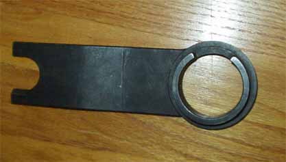

Ebay ou sur des sites spécialisés.....30 euros pour la mienne sur Ebay.DE.
Messages : 17439
Re: Résurrection 200T 1B
Faire recherche avec outil audi 2084 ou tool audi 2084....mais tu ne le trouveras jamais sur un site français, faut pas rêver....et je penses que ce sera
trop cher pour toi, en neuf... :?

Ric5T a écrit :Tiens mon Loulou,
sur ebay.de : http://cgi.ebay.de/VW-Audi-Gegenhalter- ... 58864782bb
Je devrais recevoir ce fichu AAC cette semaine et gaaaaaaaaaaaaaaaaaaaaaaaaaaaaaaaaaaaaaaaz enfin j'espère.
Ric.
pas cher ! de mémoire j'ai payé le mien 75 euros chez Audi avec une grosse remise à l'époque ;)
Messages : 17439
Ben là, çà fera 75 euros aussi avec le port. :mrgreen:

j'ai ressoudé ma fameuse clé pour la distri,si tu la veux appel moi !
