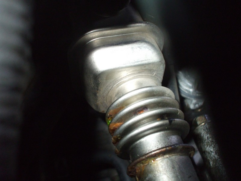

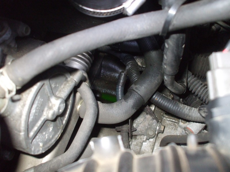

Bon j'ai remarqué qu'il y avait une fuite de LDR derrière le moteur en provenance de ce que je crois être le refroidisseur EGR
la pièce en question http://www.ebay.co.uk/itm/NISSAN-X-TRAI ... Swu4BVu3LI
je ne connais pas trop le principe du truc, mais est il possible que le LDR rencontre les gaz d'echappement dans cet élément ? et donc grosse fumée à l'échappement ?

shunt les durite de ldrf pour voir ...ca vaut le coup de tenter ...
