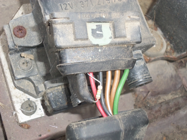

c'est ce que j'avai cru comprendre et j''ai prevu de passer lelectriciter en plus moderne comme toi ;) pour le faiseau et boitea fusible etc...j'ai normalement ce qu'il faud
mai il reste plus qu'a trouver la personne qui sera le faire :?
sinon pparament cette resistance est d'origine :shock: je vais donc aller en acheter une et la remplacer on verra bien

gt33 a écrit :
gt33 a écrit :je dirais boîtier a fusible hs ou un fil + de couper qui par du boîtier .
sa mais arriver sur mon GT type 81 et cete le boîtier a fusible hs
j'avais raison :( j'ai un coupe type 81 si tu a besoin de pièce tu me fait signe ;)
je te souhaite bien du courage
c'est note ;)
merci a toi

sinon apparemment cette résistance est d'origine
ça m’étonne quand même car cela fait mamaille ce bidule....perso,sur mon ur de 85,pas ça...juste des fils.après,sur ces années là,jamais démonté....j'avais démonté un gt de cette année là et il était comme mon ur....
Messages : 16629
Re: [Ur] panne d'allumage
je suis d'accord ça fait vrament bricolage!! :o si c'est d'origine ben dis donc.... :roll:
Messages : 11735
perso,j'y crois pas !!!!! :shock:
Messages : 9224
Seule raison valabe: un "patch" rajoute en cours de serie pour palier a un probleme imprevu.
SI tu veux, une resistence, je dois avoir ca, balance la ref (ou les couleurs) et tes coordonnes en MP.

GhyGhy a écrit : sinon pparament cette resistance est d'origine :shock: je vais donc aller en acheter une et la remplacer on verra bien
Demain je vais retourner bricater sur l'ur (chassis B); je regarderai cela et te tiendrai au courant.

audiquattromoto a écrit :perso,j'y crois pas !!!!! :shock:
alors pour prouver que c'est d'origine voila une photo que je viens de prendre sur le coupe GT type 81 ;)

Messages : 11735
merde alors.....ils avaient fumé quoi le jour ou ils ont pondus ca ?????????? :o :o :o :o
Messages : 9224
Marron vert jaune OR les couleurs de la résistance?
Ca correspond a 150Kohms (5%) sur une 1/4W.
GhyGhy
Messages : 627
Enregistré le : mar. 18 mai 2010 00:12
Message par GhyGhy »
je l'ai sous les yeux sa fait dans lordre marron vert jaune or et le trai or est plus epais ;)
