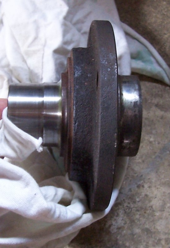

Daniel a écrit : Bizarrement, j' ai été obligé de remettre mon moyeu, celui fourni était trop vers l' extérieur de
12 mm, environ....bizarre.... :?
Je viens de vérifier, un beau mélange pour les trains arrières de 100 S4, 200 20v et V8 :
porte-moyeu identique pour 100 S4 et 200 20v, différent du V8
Moyeu identique pour 100 S4 et V8, différent pour 200 20v... :? Je ne savais pas non plus !

Re: Méthode de fainéant pour nettoyer une pièce....
Pour montrer le moyeu....celui, original, de la 200 20V doit avoir le coté gauche affleuré..une sacré différence...idéal pour diminuer le ET ! :mrgreen:
