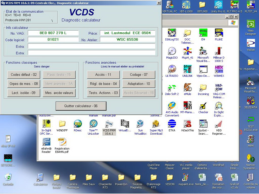

Facile, une indication dans le type mine 44xNF2x ca aide bien.
Sinon vu l'annee modele c'est normalement un NF2 (NF1 pas importe en france?)
As tu controle la sonde?
Une aide, tiree du workbook VAG du NG; attention c'est un poster ^^
CliqueDroit > enregistrer sous...
Re: Des news du NF
Aimable a écrit :Facile, une indication dans le type mine 44xNF2x ca aide bien.
J'ai 443PH4 sur l'étiquette options.
Sinon 44NF2 comme d'habitude sur la CG
Merci pour le poster ;)
